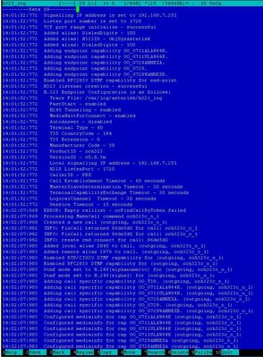

Wapo писал(а):Приведите именно ЛОГ звонка
Может мы понимаем друг друга неверно, но про что именно вы говорите?
1.содержимое лог файла на изображении, там добавляется каждый раз при каждом звонке лишь последняя строчка
2. Что происходит при звонке

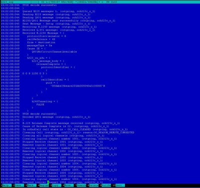

вот последнее, конечно забыла. Теперь лог гораздо более интересный

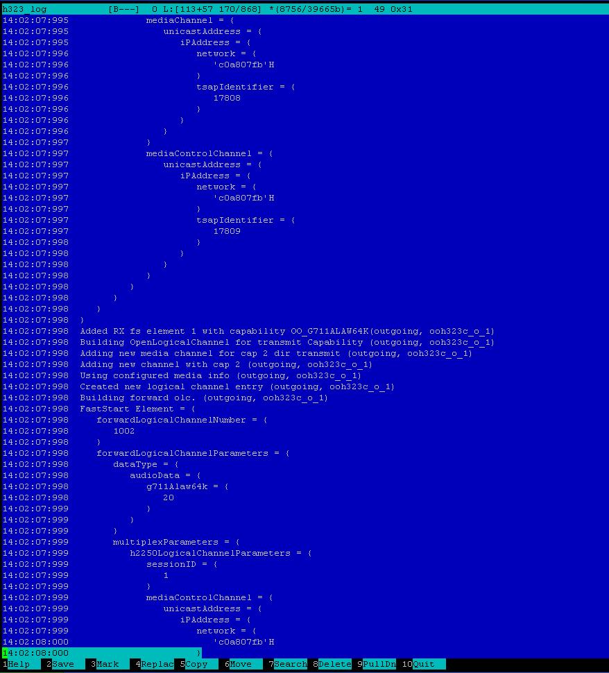

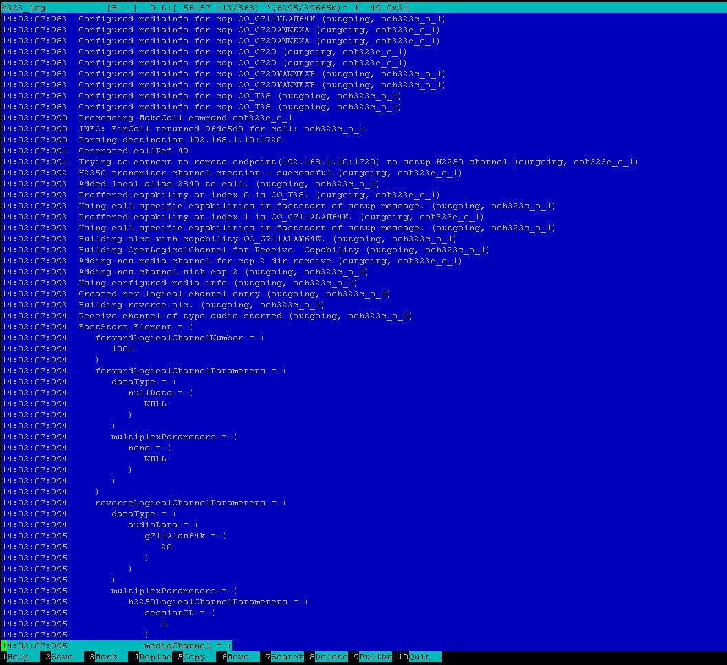

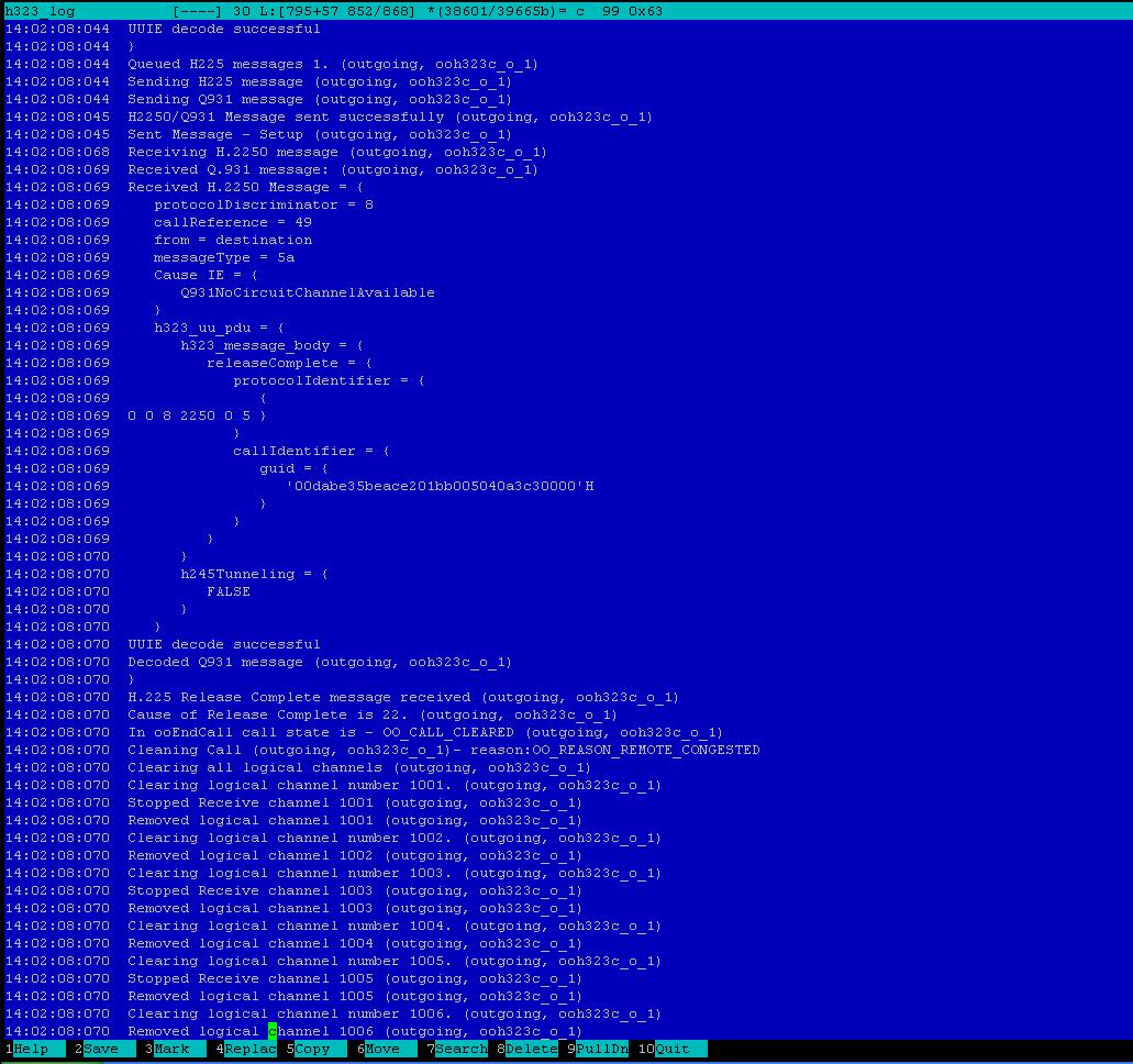

и последний
Извиняюсь, что картинками.

Попробуйте поиграться с faststart=no для транка
