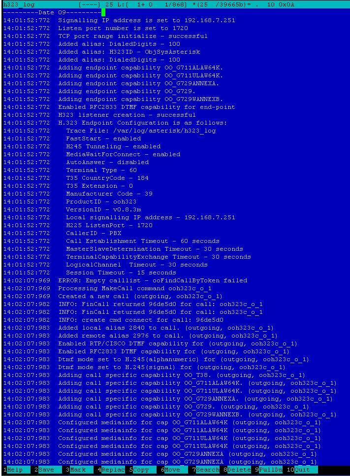

Wapo писал(а):Приведите именно ЛОГ звонка
Может мы понимаем друг друга неверно, но про что именно вы говорите?
1.содержимое лог файла на изображении, там добавляется каждый раз при каждом звонке лишь последняя строчка
2. Что происходит при звонке

3. если полнее, то
asterisk*CLI> ooh323 set debug
OOH323 Debugging Enabled

Если я куда-то не туда смотрю, скажите, пожалуйста.

Вы уверены что изменили tracelevel чтобы получить именно НОРМАЛЬНЫЙ вывод в именно ЛОГ файл соединения???? И, конечно же, не забыли перегрузить настройки канала?

Wapo писал(а):Вы уверены что изменили tracelevel чтобы получить именно НОРМАЛЬНЫЙ вывод в именно ЛОГ файл соединения???? И, конечно же, не забыли перегрузить настройки канала?
вот последнее, конечно забыла. Теперь лог гораздо более интересный

и последний
Извиняюсь, что картинками.
