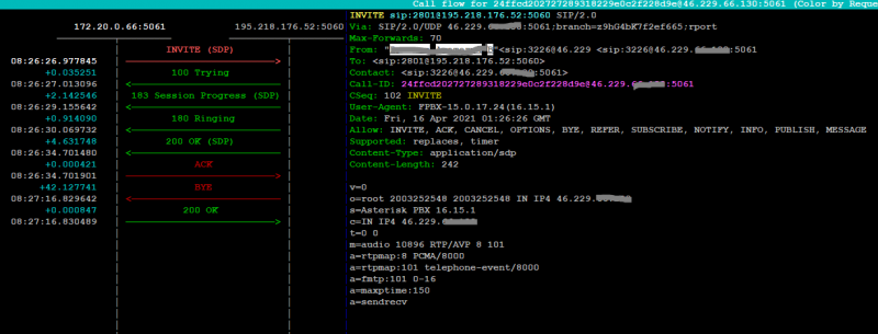

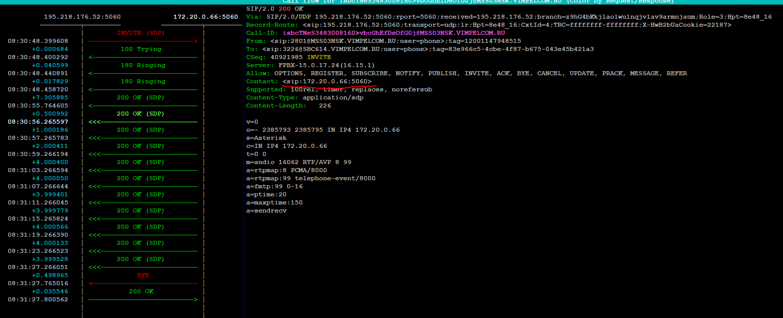

Увы, корректно заработали только исходящие. Инвайт стал формироваться с внешним ip в поле Contact, как и требовалось.
Однако, на входящем вызове на этом транке проблема сохраняется. Мой астер по-прежнему шлёт 200 ОК с неправильным полем Contact.
Голос идёт в обе стороны, но звонок остаётся в статусе CALL SETUP, и через 30 секунд обрывается.
На что ещё обратить внимание?

Ну и вообще, я извиняюсь, что сопротивляюсь, но NAT на роутере ни при чём, у меня ведь с астериска сразу уходит неправильный пакет 200 ОК.

sip flow я не доверяю
покажите лучше на консоли астериска
где ок уходит с неправильным контактом

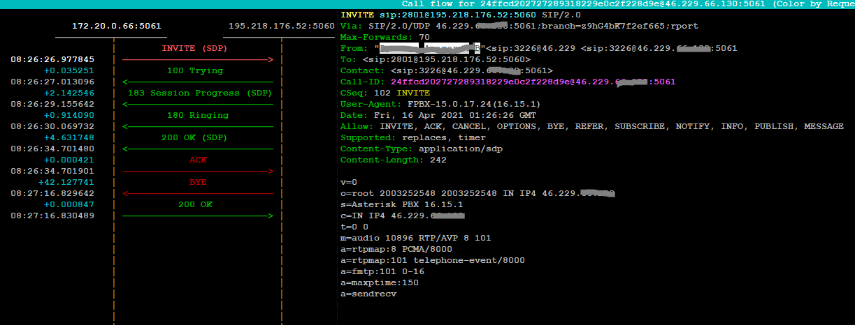

До этого даже не дошёл ) sngrep начал показывать правильный контакт в "ОК".
Остался один вопрос - "трюк" с форвардом входящего соединения на порт 5060 на 5061 - это сильно позорный костыль или нормальная практика?
