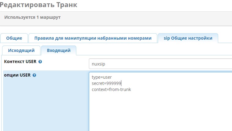

Re: входящий звонок снаружи не проходит
Добавлено: 24 ноя 2019, 17:38
modsamara
ded писал(а):Нет, это и есть ошибка.
Для всех FreePBX / AsteriskNOW / Elastix надо указать
context=from-trunk
это у меня есть тут
в исходящий тоже надо контекст фром транк добавить?
Добавлено: 25 ноя 2019, 12:18
modsamara
блин. и ведь заработала:) спасибо
