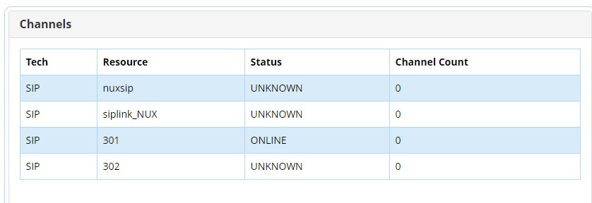

с маршрутизацией чего? сети?
там ничего странного
астер в локальной сети, в интернет смотрит аса 5505 , на ней порт 5060 проброшен до астериска
транк зарегистрирован у провайдера ип телефонии
никакой магической маршрутизации там нет

Пусть поможет зарегистрировать номер 301 на сервере. Чтобы железная тетенька пропала.

zzuz писал(а):Пусть поможет зарегистрировать номер 301 на сервере. Чтобы железная тетенька пропала.
да он зарегистрирован
