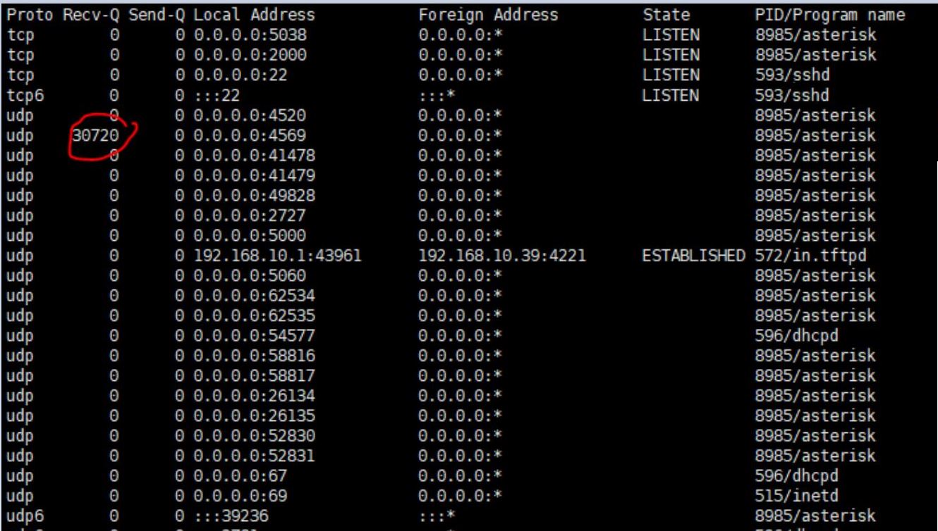

Netstat (также Recv-Q растет)
# netstat -nap | grep asterisk
tcp 0 0 0.0.0.0:5038 0.0.0.0:* LISTEN 2645/asterisk
tcp 0 0 0.0.0.0:2000 0.0.0.0:* LISTEN 2645/asterisk
tcp 0 0 192.168.0.221:36134 192.168.0.225:5432 ESTABLISHED 2645/asterisk
udp 0 0 0.0.0.0:4520 0.0.0.0:* 2645/asterisk
udp 0 0 0.0.0.0:53691 0.0.0.0:* 2645/asterisk
udp 18432 0 0.0.0.0:4569 0.0.0.0:* 2645/asterisk
udp 0 0 0.0.0.0:2727 0.0.0.0:* 2645/asterisk
udp 0 0 0.0.0.0:5000 0.0.0.0:* 2645/asterisk
udp 0 0 0.0.0.0:5060 0.0.0.0:* 2645/asterisk
udp6 0 0 :::48283 :::* 2645/asterisk
unix 2 [ ACC ] STREAM LISTENING 109024 2645/asterisk /var/run/asterisk/asterisk.ctl
unix 3 [ ] STREAM CONNECTED 110985 2645/asterisk
unix 2 [ ] DGRAM 109048 2645/asterisk

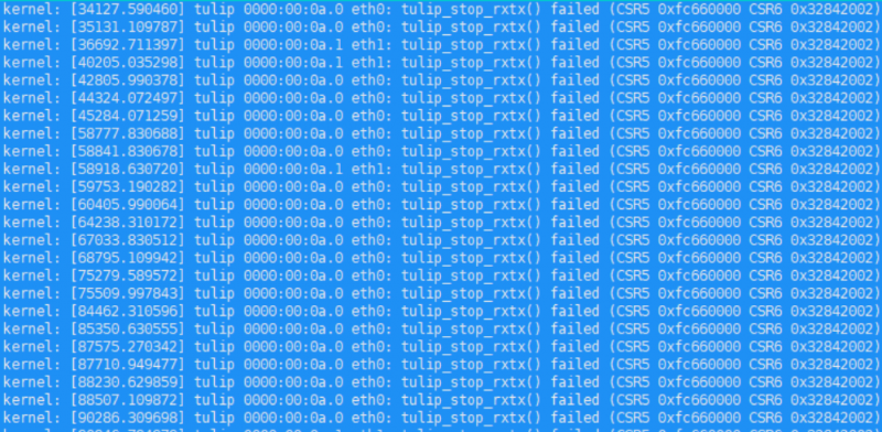

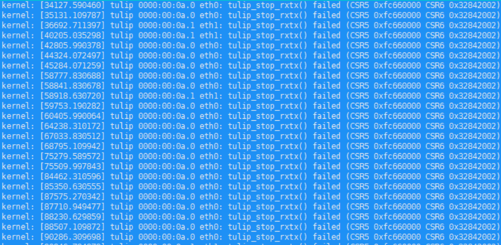

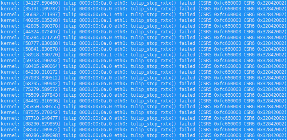

itsec
Сообщения: 20
Зарегистрирован: 06 окт 2019, 23:51
Re: Проблема с IAX2
Сообщение itsec »
Логи ядра системы
