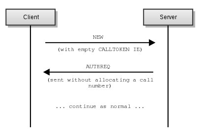

1. При попытке позвонить с нового Астериска по IAX2 пакеты NEW улетают по транку, прилетают на другой Астериск, он отвечает пакетом CTOKEN, пакет прилетает на новый Астериск (через tcpdump видно), но Астериск его не обрабатывает, и в консоли нет по этому поводу событий.

itsec писал(а):1. При попытке позвонить с нового Астериска по IAX2 пакеты NEW улетают по транку, прилетают на другой Астериск, он отвечает пакетом CTOKEN, пакет прилетает на новый Астериск (через tcpdump видно)
itsec писал(а):Я думаю, дело не в calltoken.
Я думал, что вы думаете.
CTOKEN = Calltoken
itsec писал(а):requirecalltoken=0
https://wiki.asterisk.org/wiki/display/ ... Validation
Поработал за вас в Google, ясно, что вам некогда.
http://asterisk-support.ru/question/568 ... 2-resheno/
