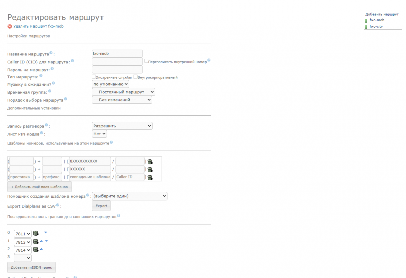

Ваш транк судя по картинке вы назвали 7811 (а лучше бы Rostelecom-7811 как-то для наглядности)
то есть вызов команды Dial должен идти на SIP/7811
А вызываете как? Unable to create channel of type 'SIP - что видно в строке Dial перед этим сообщением?

Ростелеком разрешает отправлять Caller ID в формате +74852000000 ?
На транке у вас формула 7811+Х как по вашему должна происходить обработка вызываемого номера?
По синтаксису: если в канал (этот транк) буде направлен номер из одной цифры от 0 до 9, то к нему впереди будет приставлено 7811, и уйдёт, если набрать 5, в набор - 78115.
Но маршрут вы задали в этот транк шестизначные
ХХХХХХ и одинадцатизнак 8ХХХХХХХХХХ
Где логика?
