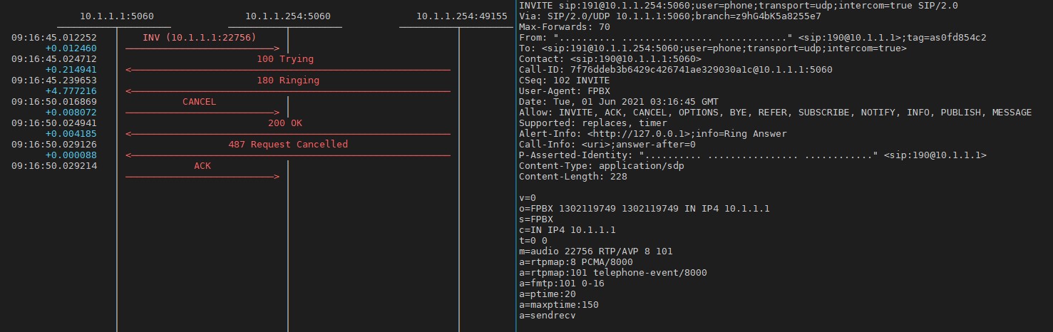

Добрый день. А сразу вопрос по похожей теме: аппараты Cisco CP79xx заведенные на SIP прошивке 8 версии. Хотелось бы при перехвате видеть номер звонившего: пришел вызов на телефон к примеру 100 от 101, 102 перехватывает фичей ##, но на дисплее цискофон кажет только ##....а пользователи хотят именно видеть кого перехватили. Я уже в конфигах все вариации перепробовал...нифига. При тех же настройках диалплана астера Linksys работает корректно (504 модель), да и Панасоник тоже отрабатывает на ура.
Заранее спасибо.

Также интересен и Intercom на данных девайсах....при интеркоме этот гад говорит, что не знает что от него хотят :(
Сообщения: 15731
Re: Передача RPID/PAI при ВХОДЯЩЕМ звонке
sr_from_kz писал(а):Также интересен и Intercom на данных девайсах....при интеркоме этот гад говорит, что не знает что от него хотят
Надеюсь вы начали с чтения документации по модулю Пейджинг и интерком. И sip debug очень поможет.

Сообщение sr_from_kz »
Конечно же я читал про этот модуль. Пробовал и через фичу-код посылать вызов на CP-7970 (*80+ext.), также через созданную Пейджинг-группу...результат один и тот же - астер кидает вызов с параметром автоответа....а Циско игнорит и просто дает вызов. С теми же настройками прекрасно отрабатывает "настоящий" SIP-телефон...он корректно поднимает трубку и идет дуплексная связь.
Собственно скрин трейса прикладываю.
P.S.: простите за писанину в этой теме. Если можно перекиньте в соответствующую.
трейс пейджинга
трейс пейджинга
