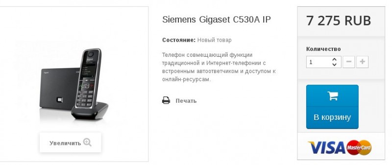

8 DECT-телефоны подарите лучше школе или дому пионеров, или разберите по домам. Приобретёте SIP-DECT телефоны (Panasonic, SIemens Gigaset), на одну базу несколько трубок, и можно добавлять DECT-трубки любых производителей, и будет счастье.

ded писал(а):...Приобретёте SIP-DECT телефоны...

Почему подарить бомжам? У нас тоже такая есть на полке, хорошая, нас ещё переживёт. Но она же не бесплатно для вас? Купите на эти деньги SIP-DECT, продайте ещё D-Link шлюзы и добавьте, если не хватит..
