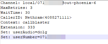

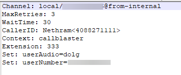

Здравствуйте! есть asterisk на нем 8 модемов huawei e173 работает все хорошо. работает автообзвон абонентов (4 модема) а 4 модема входящие. Автообзвон реализован через callblaster. появилась необходимость разделить исходящие вызовы на 2 группы (с первых 3 модемов обзвон идет по 1 списку номеров, а еще 4 модема по второму списку). как правильно это организовать?
файл .call
файл .call
исходящий маршрут
исходящий маршрут

разобрался как разделить исходящие звонки. получилось совершить вызов из определенной симки. остался вопрос как сделать группу из сим карт и совершать звонок с них.
