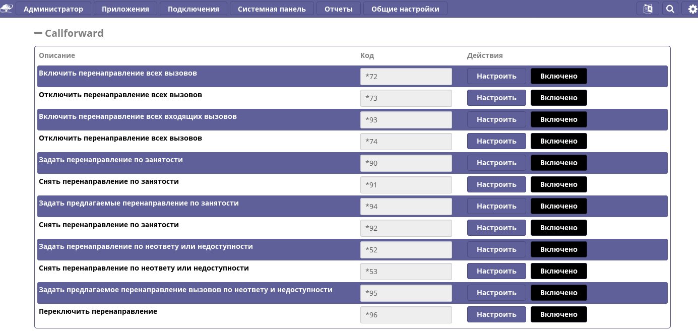

Если бы вы при вашем Астериске 16 (да даже старинном 1.8) использовали оболочку (FreePBXZ, то с радостью нашли бы огромный список features, которые люди уже все придумали и реализовали в ней. В частности, для переадресации -
Включить перенаправление всех вызовов - - *72
Отключить перенаправление всех вызовов - - *73
Астериск спросит голосом - "На какой номер переадресовывать?" и всё будет ОК.
А если настроить follow me, где вызов на мобильный будет идти после попытки вызова Bria, то и этих манипуляций не нужно будет, ни в лесу, ни в Доминикане.
