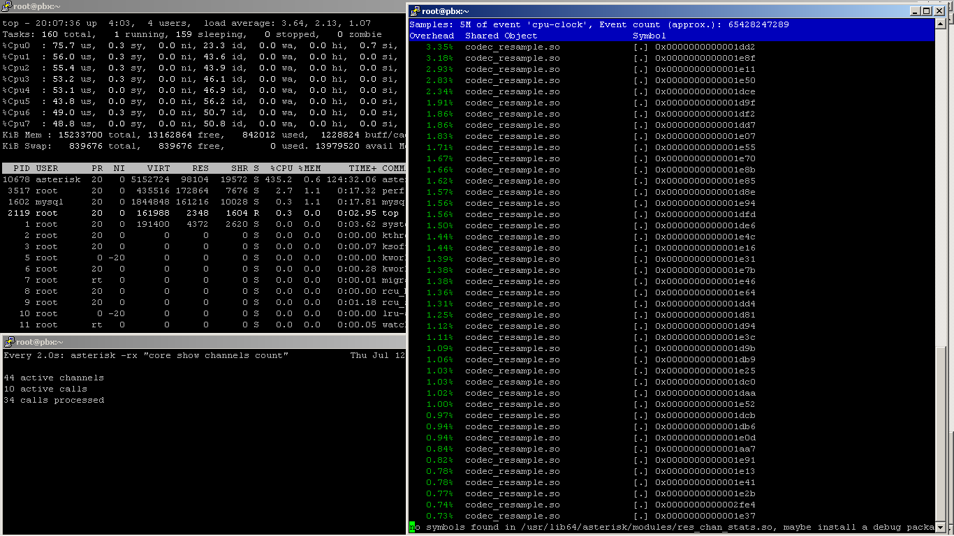

Дано:
- на AWS крутится виртуалка с FreePBX Distro (Asterisk 14.7.5)
- большинство звонков ходят между SIP/... и Local/...
- получается при этом совсем неприличная загрузка проца (согласно top/htop грузит проц процесс asterisk)
- более детальное изучение проблемы с помощью perf top показало что загрузку вызывает codec_resample.so
- проверил эндпойнты, и внешние и внутренние использую ulaw кодек
- попробовал module unload codec_resample.so перестали ходить внутренние звонки с ошибкой не найден путь трансляции между SIP/... и Local/...
- дописал transcode_via_sln=no в asterisk.conf, тоже не помогло
Решил обратится к знающим людям, как можно в моём случае снизить нагрузку на CPU.
Как-то вот так это безобразие выглядит.

Чуть подробнее про архитектуру.
По SIP прилетают звонки от оператора и улетают на него же.
Вся коммутация ведется через stasis (ARI).
Для того, чтобы исходящие вызовы происходили по правилам маршрутизации прописанным в FreePBX из stasis'а вызовы делаются через Local/...
Т.е. таким образом может быть вызван как локальный абонент с IP-телефоном так и внешний номер.
При этом достаточно много вызовов так и пролетает транзитом - внешний звонок прилетает в stasis и после принятия решения CRM-системой куда его девать через Local/0671234567 например улетает наружу через того же оператора что и пришел в систему.
Т.е. получается один транк на оператора, на нем соответственно одни и те же настройки ulaw но из-за использования псевдо-канала Local включается принудительный транскодинг в slin.
Как написал выше отключить такое поведение не получается - попытка выгрузить codec-resample приводит к тому что звонки перестают ходить с ошибкой не найден путь транскодинга SIP -> Local
Вспомнил что есть опция transcode_via_sln, прописал ее в no - ноль реакции.

Солюшн (для гугла):
https://community.asterisk.org/t/avoid- ... nate/73610
При создании каналов использующих Local из ARI необходимо явно указывать кодек - тогда не транскодит в slin и не жрет проц.
