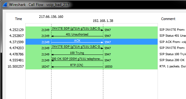

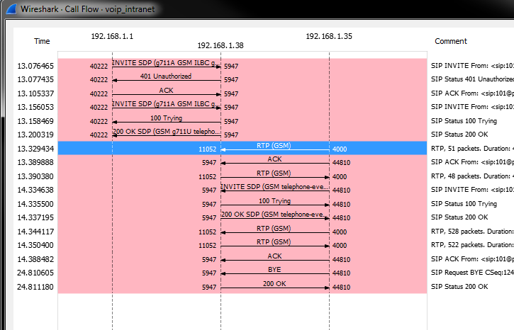

Записал дамп трафика при звонке на эхо, вот так оно работает в локальной сети:
А вот так через NAT:

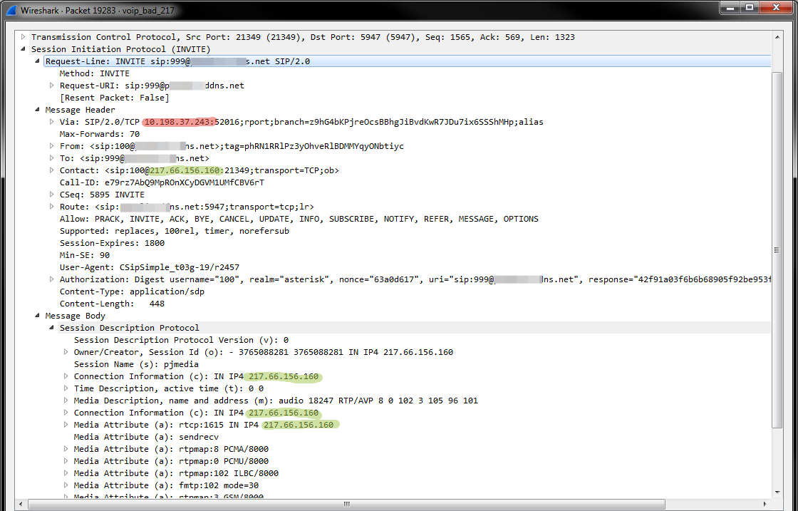

Invite вблизи:
Серым закрашено имя моего сервера (порт 5947 вместо 5060, но это не влияет, в конфигах поправил везде). Зеленый - внешний адрес телефона (верный), красным - какой-то левый внутренний адрес оператора. Но по второй картинке видно, что RTP пакет с Comfort Noise (CN) идет куда надо - на 217.66.156.160. Правда, я его все равно не слышу, как и приветствия echo-номера.
