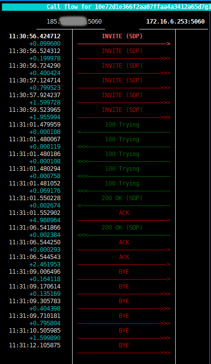

Добрый день! Коллеги, помогите разобраться сломал всю голову. Имеется сервер с Centos 7, сервер находится за Натом. Имеет локальный адрес на интерфейсе. И с телефонами находится в одной локальной сети но большинство телефонов в другой подсети, тоесть сервер 172.16.6.253 а клиенты 172.17.7.xxx , на нем стоит Asterisk 13 + Freepbx 13+samba(для скачивания записей разговоров), 2 транка от разных сип провайдеров. Сервер развёрнут для колл-центра. глобальный SIP NAT = YES, на клиентах которые в той же сетке (NO). Так же на сервере поднят туннель до сети провайдера транка. Через который регается транк и ходит воип трафик ( туннель поднят на Микротике).
Раз в 2-3 дня происходит следующее:
При входящем звонке по внешней линии происходит большая задержка перед срабатыванием IVR, также после проговаривания IVR происходит долгое переключение на операторов. После ответа оператор не слышит голос и судя по всему другая сторона его тоже не слышит. В SNGREP'e вижу много инвайтов и только потом сервер отвечает траингом. Скрин приложу ниже. При этом я не нашёл никакой закономерности в этом, по ОЗУ и ресурсам процессора (8 ядер) всё ок. аверейдж маленький. В лог астериска (full) всё так же сыпется с задержкой как и в SNGREP'e, никаких ошибок там не обнаружил. Проблема решается только рестартом астериска и фрипбх (fwconsole restart). Помогите пожалуйста разобраться хотябы в какую сторону копать.
Sngrep
Sngrep
Откройте консоль и наблюдайте переключение на операторов. В логе консоли есть хронометраж, и будет видно на каком шаге выполнения диал-плана застревает.
Можно добавить вербозности и дебага
CLI> core set verbose 10
CLI> core set debug 10
