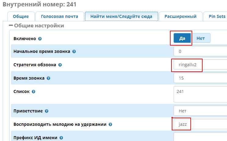

Вместе с этим понадобилось включить во время вызова абонента проигрывать музыку вместо стандартных гудков.
Сделано и работает. Музыка проигрывается.
Однако проблема.
Когда музыка проигрывается, т.е. включено СледуйтеСюда, нет звукового уведомления звонящего о занятости, а идет стандартный сигнал.
Если отключить СледуйтеСюда, то звуковое уведомление о занятости работает, но нет музыки в ожидании, а идет стандартный сигнал.
Почему эти функции не хотят работать вместе? Где можно поправить и "подружить" их?
Чтобы проигрывались и музыка в ожидании и звуковое уведомление о занятости.
