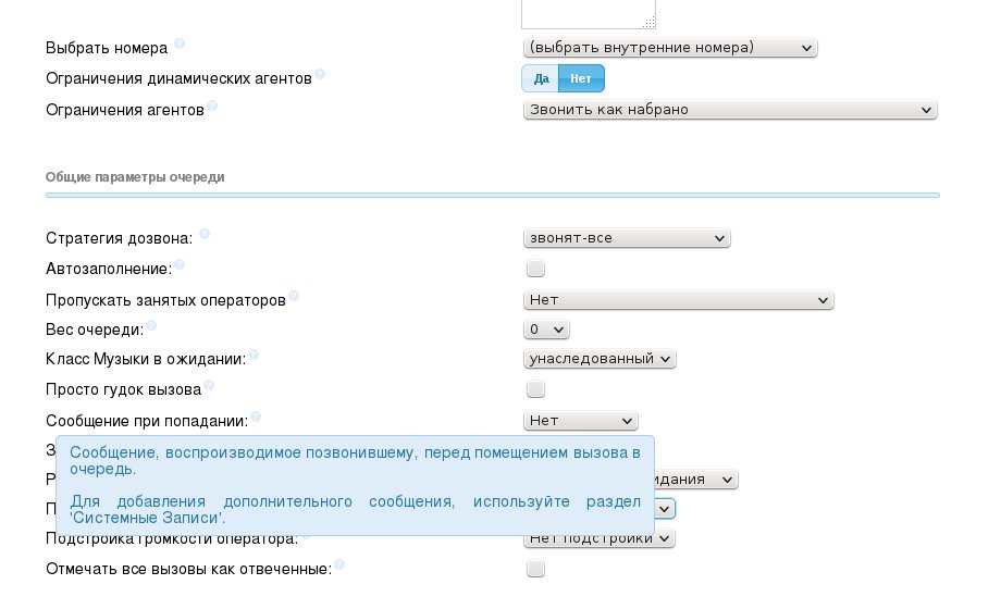

Сообщения: 15699
Re: Воспроизведение говорилки, непосредственно перед разгово
Сообщение при попадании

Спасибо за ответ. Но основная сложность с воспроизведением записи звонящему при снятии агентом трубки.
Сообщения: 15699
Думаю, что это надуманная сложность. Что должен слышать при этом оператор, который снял трубку? Ту же фразу? Через два дня завоют операторы. Тишину слушать пока она позвонившему что-то там воспроизводит? При нормальной работе операторов очереди вообще нет такой функции "Оператор снял трубку". Очередь подсунула клиента какому-то оператору, и в этот момент ничего воспроизводить уже не надо. Но можно, есть пункт - Приветствие агенту
