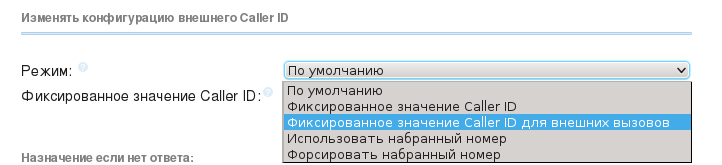

Не надо провайдера.
Установите переадресацию в модуле Follow me (Сдедуйте сюда) фиксированный CID из меню, как на картинке, и укажите фиксированный CID

Тот же результат но только в профиль.
