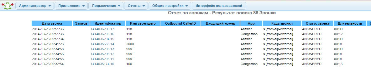

Я только установил Asterisk, но в статистике у меня начинаю появляться какие-то странные входящие звонки. Подскажите что это? (на скриншоте)
При этом я ещё ни разу не делал исходящих и входящих звонков.

Re: Входящие звонки
xoldn писал(а):Я только установил Asterisk, но в статистике у меня начинаю появляться какие-то странные входящие звонки. Подскажите что это? (на скриншоте)
Гостевые звонки разрешенные по умолчание не запретили?
Так чего удивляетесь что куча хакеров пытается через вашу АТС куда-то звонить?
Быстрее подключайте транки с возможностью звонить по международке - они через вас быстро нальют трафика на тысячи/десятки тысяч/и даже сотни тысяч баксов... ;)

А на скриншоте приводите внешний вид FreePBX.
Так что вы установили? Астериск?
Или все-таки какую-то (одну из многих) комплексную сборку, включающую в себя в том числе и астериск?
Ну а раз мы по вашему скриншоту определились, что у вас FreePBX то что вам мешает спросить у Гугла "FreePBX disable anonymous calls" или "FreePBX disable guest calls"?
