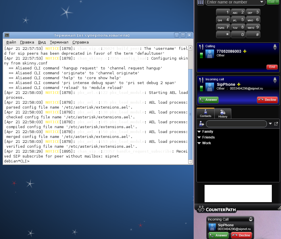

В момент когда я нажимаю ансвер в икслайте, по идеи должен уходить звонок на сотовый телефон.
В звонок на сотовый телефон, не идет...
картинка после того как я нажал кнопку answer
Картинка после того как я набрал номер

1. ты когда звонишь с софт-фона, ты видишь в консоле *, как идет твой звонок
2. сделай звонок, обратный, посмотри, подобные надписи появляются?
3. Ты сделал план для входящих? Ты привязал транк к своему внутреннему?
Re: Мудрые люди, подскажите!
1. Да, вижу, но не могу понять - как он должен правильно идти?
2. Подобные надписи не появляются, а должны? как это преодолеть?
3. Как сделать план для входящих? Как привязать транк к своему внутреннему?
