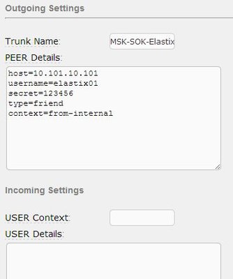

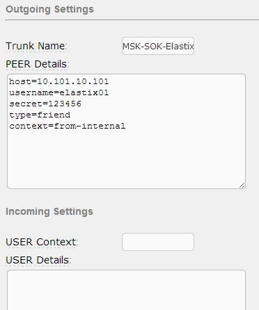

Сами смотрите, вот настройка транка на главном астере в сторону второстепенного:
First Asterisk
First Asterisk
И вот что выдает iax2 show peer <имя транка> на основном сервере в сторону вторичного, которому нужен выход на город:
srv-voip*CLI> iax2 show peer MSK-SOK-Elastix-01
  * Name       : MSK-SOK-Elastix-01
  Secret       : <Set>
  Context      : from-internal
  Parking lot  :
  Mailbox      :
  Dynamic      : No
  Callnum limit: 0
  Calltoken req: No
  Trunk        : No
  Encryption   : No
  Callerid     : "" <>
  Expire       : -1
  ACL          : No
  Addr->IP     : 10.101.10.101 Port 4569
  Defaddr->IP  : 0.0.0.0 Port 0
  Username     : elastix01
  Codecs       : 0xe (gsm|ulaw|alaw)
  Codec Order  : (ulaw|alaw|gsm)
  Status       : Unmonitored
  Qualify      : every 60000ms when OK, every 10000ms when UNREACHABLE (sample smoothing Off)
    -- DAHDI/i2/89164002142-2c55 is ringing
    -- DAHDI/i2/89164002142-2c55 is making progress passing it to SIP/3001-000035fd
И все равно, при звонке меня кидает в транк...
