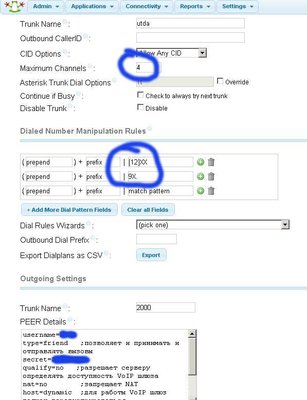

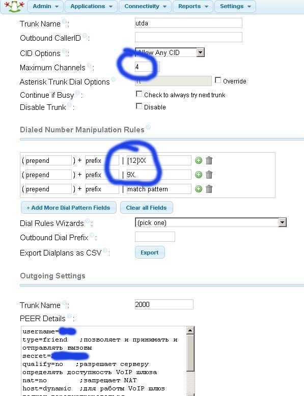

В Asterisk-е настраивал:
1. Trunks:
username=ХХХХ
type=friend ;позволяет и принимать и отправлять вызовы
secret=ХХХХ
qualify=no ;разрешает серверу определять доступность VoIP шлюза
nat=no ;запрещает NAT
host=dynamic ;для работы VoIP шлюз должен зарегистрироваться
dtmfmode=rfc2833 ;режим DTMF должен быть общим для всего VoIP шлюза
context=from-pstn ;контекст указывает обработчик входящих вызовов
canreinvite=no ;запрещает передачу медиатрафика минуя астериск
Правила набора разрешают звонить на внутренние номера АТС (они у меня начинаются с 1 или 2), а так же в город.

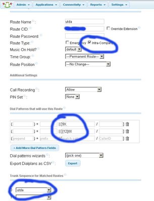

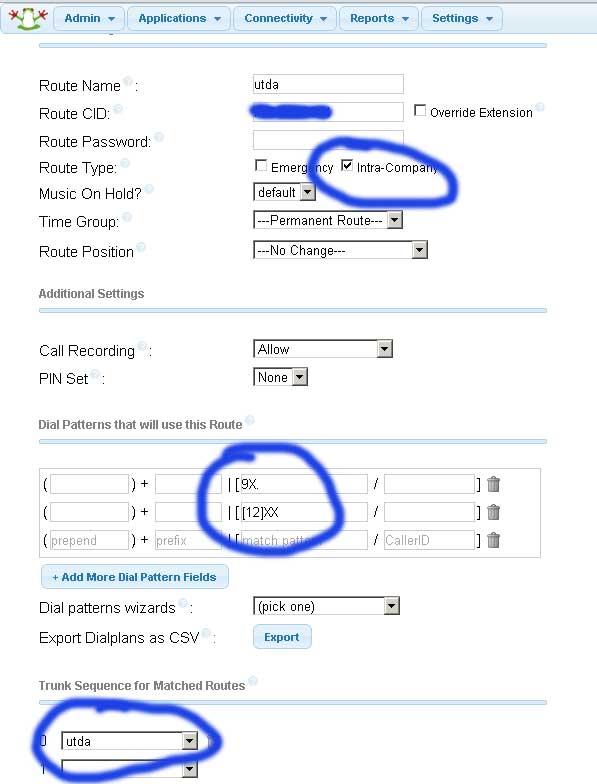

2. Outbound-Routes
Intra-Company - звонки внутри компании
Правила набора аналогично транку.

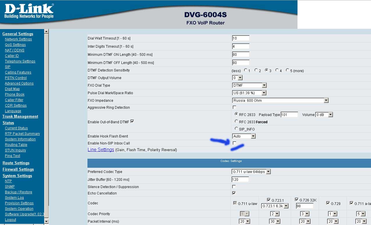

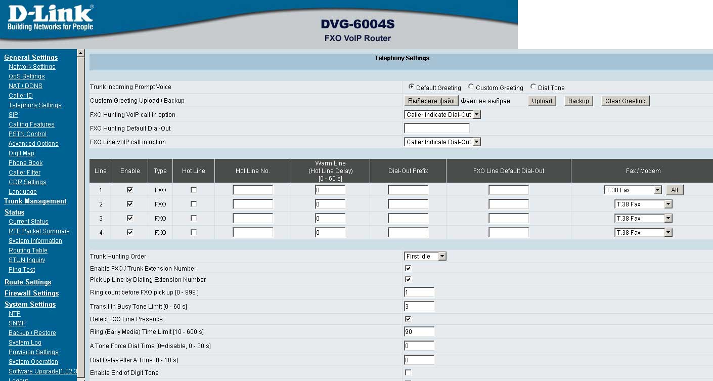

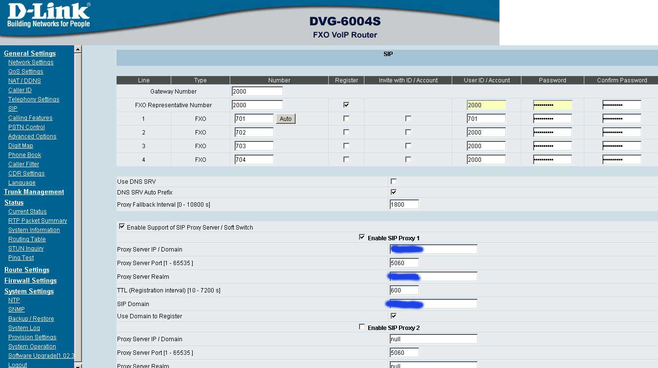

В Dlink DVG-6004S настраивал:
1. Telefon-Settings (все по умолчанию, только включил порты, но не прописывал набор номера
2. Sip
3. Advanced-Options снял галку и выставил кодеки
Сетевой кабель подключал к Wan.
