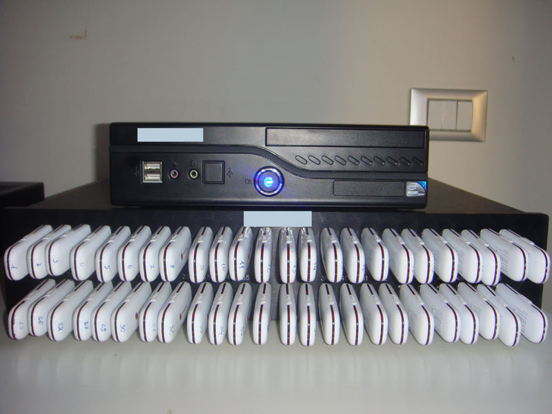

Re: Бюджетное решение Asterisk <--> GSM
А еще бывает вот так :-)
Ссылки на оригинальный топик на немецком форуме под рукой нет, только картинка.
Автор говорит что машинка Intel Atom, USB-хаб какой-то профессиональный, с управлением питанием на портах.
Звонят не все одновременно, максимум 10-15 штук.
При этом помех нет.
GSM &lt;-&gt; VoIP 48 портов
GSM <-> VoIP 48 портов
