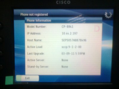

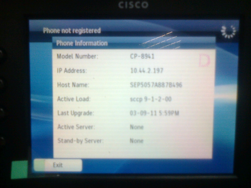

И я еще раз пишу, он берет прошивку, типа обновляет перезагружает телефон и ничего не обновлено.
Тут 2 варианта либо циска бракованная что вряд ли, либо я что-то не так делаю. Вот я и пытаюсь понять что
вот еще раз выкладываю лог tftp:

Ппц дело в прошивке было, нужно ставить было cmterm-894x-sip.9-2-3-5.zip, не знал что циски выкладывают нерабочие прошивки. Эта нормально встала прошивка, и в инфе заменилась.
software.cisco.com/download/release.html?mdfid=283095470&catid=280789323&softwareid=282074288&release=9.3(4)&relind=AVAILABLE&rellifecycle=&reltype=latest

Adzer писал(а):Я видимо как-то не так перепрошиваю.
Я скачал zip архив последний, распаковал в папку tftp
раскомментил строку
<loadInformation>SIP8941_8945.9-3-2SR1-2</loadInformation>
когда телефон уже начинает скачивать эти файлы я комментирую строку обратно и сохраняю, телефон после перезагрузки забирает конфиг в котором не надо выкачивать новую прошивку.
Как оказалось, для прошивок свежее 9.3.1 указание параметра <loadInformation> с валидной прошивкой - обязательно. Без него возникает аналогичная проблема. С ним - всё прекрасно работает.
