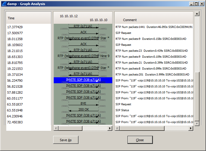

Снял дампы, видно переключение на T.38, но факс не уходит. Дамп во вложении.
Не пойму, что такого поменялось то?

Ранее в 1.4 ничего не анализировал, т.к по умолчанию все ходило, да и судя по документации там только в G711alaw passthru. В 1.8 и в G711alaw passthru бы устроило (т.к. проблем в локальной сети нет, задержка до астериска менее 1мс), не пойму как это сделать. udptl set debug on - не вижу никакого обмена, ничего не валится в консоль.
