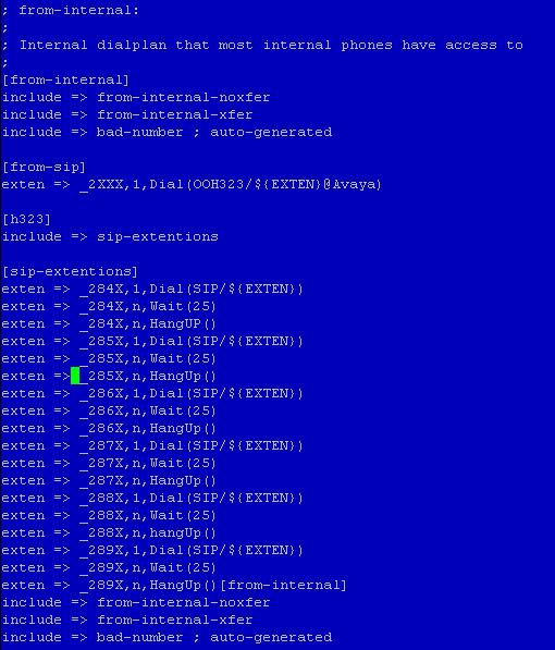

Добрый день, господа специалисты!
С вашей помощью, а так же с помощью гугла, настроила канал ooh323, Саму станцию Avaya и Asterisk. Но проблема в том, чтио они так и не общаются.
Ниже файлы конфигурации:
ooh323.conf
[general]
port=1720
bindaddr=0.0.0.0 ;(replace by IP address of your server but it's not mandatory)
context=h323
allow=ulaw
canreinvite=no
dtmfmode=rfc2833
[Avaya]
host=Y.Y.Y.Y ;#CLAN IP address that you have used to configure your signaling link
port=1720
canreinvite=no
dtmfmode=rfc2833
Sip.conf
[general]
language=fr
dtmfmode=rfc2833
allowguest=yes
srvlookup=no
nat=yes
externip=X.X.X.X ;Replace by your Asterisk server IP address
canreinvite=no
videosupport=yes
tcpenable=yes
[features](!)
transport=tcp
secret=XXX
;allow=g722
allow=h263
allow=h264
context=from-sip
limitonpeers=yes
callcounter=yes
call-limit=100
;incominglimit=1
nat=yes
canreinvite=no
extentions.conf
(без последних 3-х строчек)
Запустила sip set debug peer
Really destroying SIP dialog '682290d0271f41bd0ab93c88083b2a29@192.168.7.251:5060' Method: OPTIONS
Reliably Transmitting (no NAT) to 192.168.4.15:2627:
OPTIONS sip:2840@192.168.4.15:2627;rinstance=e0d2f990d90042a2;transport=TCP SIP/2.0
Via: SIP/2.0/TCP 192.168.7.251:5060;branch=z9hG4bK4a1d518f
Max-Forwards: 70
From: "asterisk" <sip:asterisk@192.168.7.251>;tag=as476f6463
To: <sip:2840@192.168.4.15:2627;rinstance=e0d2f990d90042a2;transport=TCP>
Contact: <sip:asterisk@192.168.7.251:5060;transport=TCP>
Call-ID: 609eb0163666432531438c8029ed72f4@192.168.7.251:5060
CSeq: 102 OPTIONS
User-Agent: Asterisk PBX 1.8.7.0
Date: Tue, 09 Apr 2013 07:50:05 GMT
Supported: replaces, timer
Content-Length: 0
при звонке на Avaya (2976) выходит следующее
-- Executing [2976@from-sip:1] Dial("SIP/2840-00000000", "OOH323/2976@Avaya") in new stack
-- Called OOH323/2976@Avaya
== Everyone is busy/congested at this time (1:0/1/0)
-- Auto fallthrough, channel 'SIP/2840-00000000' status is 'CONGESTION'
2840 - номер на астериске
Кроме того, не могу даже зайти в голосовую почту по команде *98, пишет следующее
== Using SIP RTP CoS mark 5
Что сделала не так?
