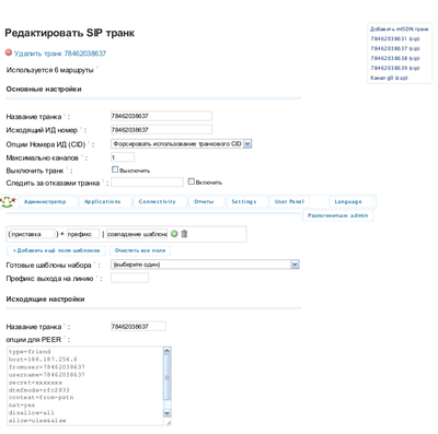

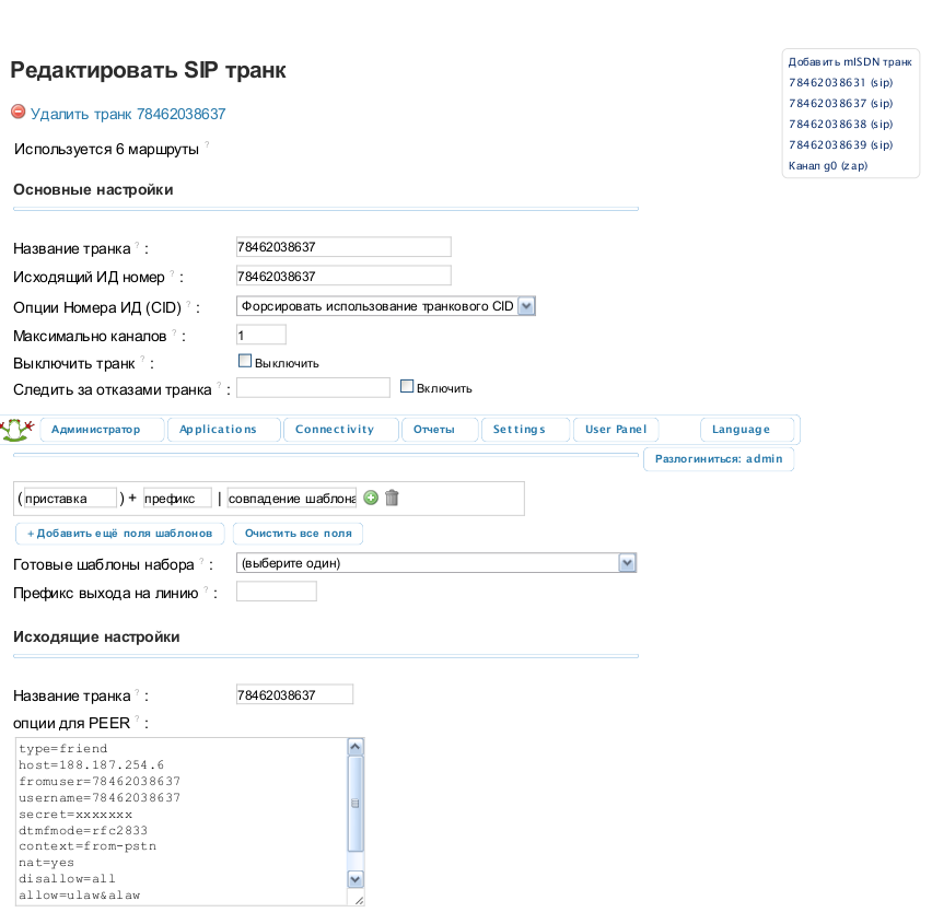

Ткните пожалуйста пальцем. Скрин во вложении.

Там уже стоит правильно - Исходящий номер Caller ID 78462038638
и форсировать исходящий номер. А вот зачем Вы поставили ограничение на каналы - максимально = 1?
Вот что происходит: прибегает извне звонок, занимает один канал, ему указано перенаправиться наружу - тыц! Ограничение, отбой.
Зря: название транка 78462038638. Лучше бы Er-telecom, а то совершенная путанница получается.

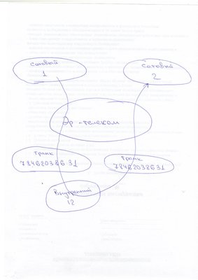

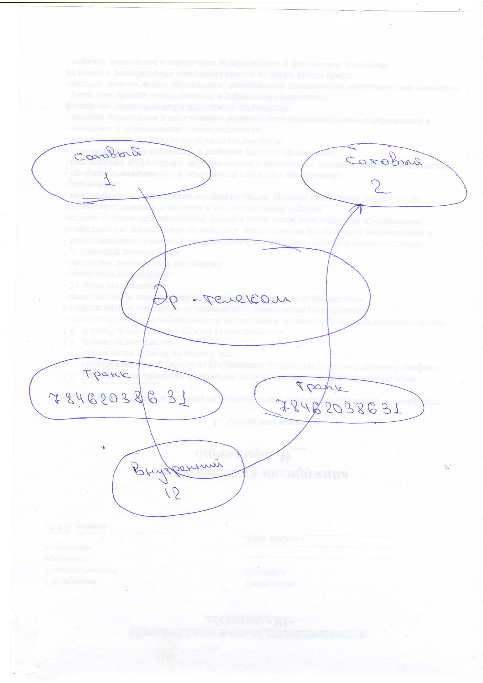

Немного изменил схему т.к. заметил что при переадресации в качестве исходящего asterisk пытается звонить по исходящей маршрутизации изначально звонившего номера. Изменил схему проверки. Выглядит она так
. Ситуация так же...
У меня складывается впечатление что asterisk пытается выпустить звонок через тот же транк с которого и пришел, а не с того который указан в исходящей маршрутизации на 12 номере. Как вы думаете?
