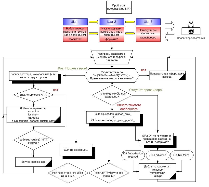

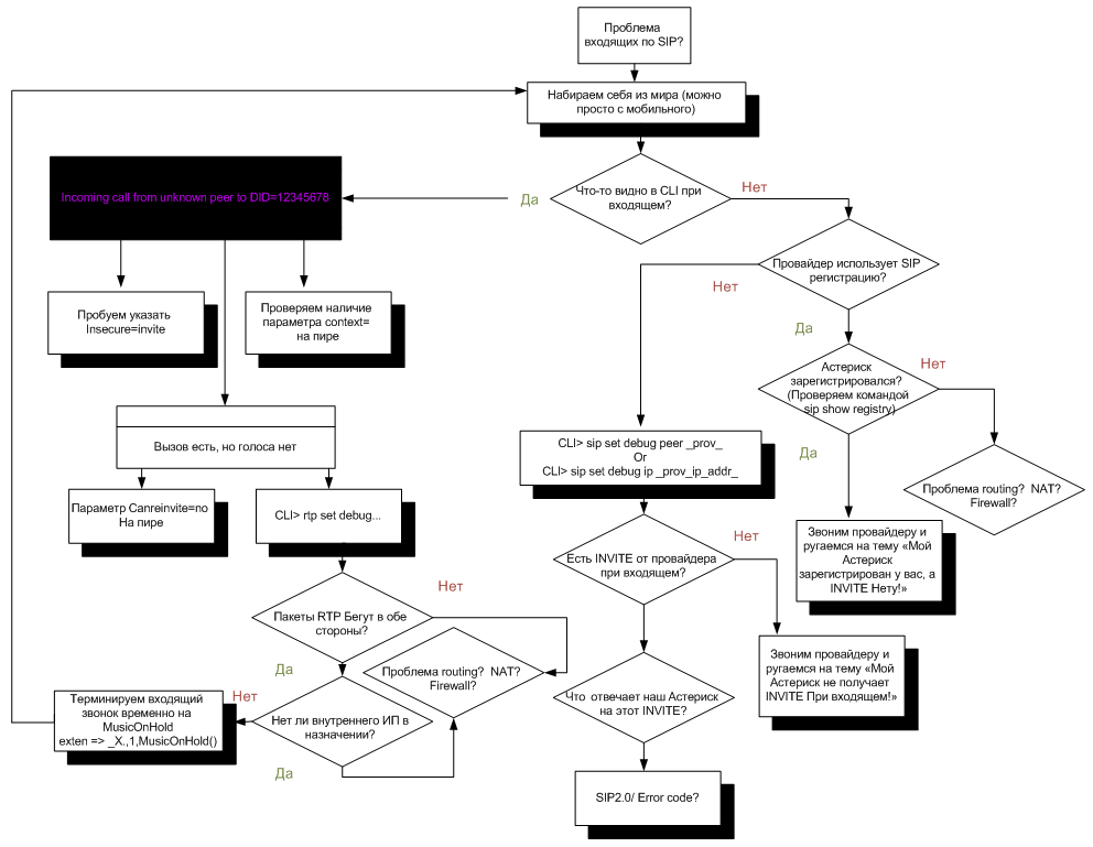

Волшебный порошок:
Сообщения: 15775
Re: Проблема при звонке через интернет
Осмелюсь заметить - лучше чем просто
canreinvite=no
nat=yes
и
прокси, роутер или что у вас там, проброс портов.
Обе схемы пупбликуются тут на форуме постоянно, но никто почти не использует сходу.

ну я обыскал всё и схему не видел, щас попробую по ней, очень удобно, её надо в фак определить на постоянное жительство

Спасибо огромное, схема помогла. Прописали всё сразу стало супер, теперь можно ехать отдыхать и спокойно звонить из заграницы домой со своей симки :)
