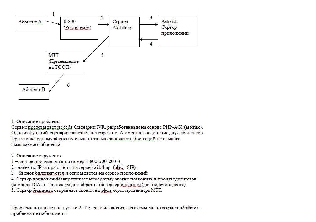

Прошу помочь в проблеме коммутации вызовов при использовании системы биллинга a2billing.
Проблема заключается в следующем.
При попытке отправить звонок через сервер a2billing, приземлить его на сервер который выполняет команду DIAl, то в итоге слышно только одного абонента, второго не слышно.
Подробнее проблему описал во вложении.
Заранее спасибо тому, кто сможет помочь!
подробное описание проблемы

дока помогла, благодарю!
проблему решил путем установки canreinvite=no в sip.conf
