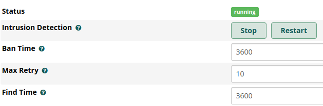

Есть несколько телефонов, которые подключаются снаружи через vpn.
Каждый такой телефон сидит на отдельном канале интернета.
На некоторых каналах очень плохое качество связи, они постоянно отваливаются и приваливаются обратно.
Так вот, в какой-то момент, при очень плохой связи телефон на таком слабом канале получает бан:
The IP 192.168.10.14 has just been banned by Fail2Ban after
12 attempts against SIP on ATS1.local
Настройки на картинке ниже.
Заметил, что увеличение количества разрешенных попыток подключения приводит к снижению частоты попадания телефона в бан.
Хотелось бы понять, чем именно недоволен fail2ban?
За что блокирует эти аппараты?

Укажите внутренние удалённые сети в настройках fail2ban в exclude, и они не будут вообще попадать в бан.

Но хотелось бы все же понять, что может приводить к бану, если в настройках телефонного аппарата ничего не меняется?

fail2ban читает логи. Посмотрите, какие логи, посмотрите, что в них написано в момент срабатывания. Станет понятно, на что реагирует fail2ban. Наверное, на какие-нибудь множественные попытки, которые расцениваются как попытка взлома.
