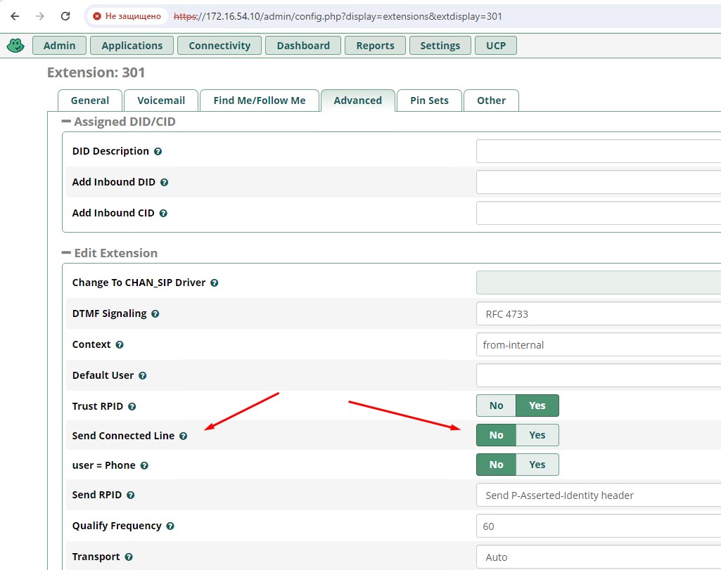

Попробуйте для начала поменять опции Advanced - Send Connected Line = No в настройках екстеншена.
Я бы не согласился.
Тут нужно в астере PAI включать, если в general у chan_sip прописать rpid_update=yes
Ну и основное - телефон. Там активировать PAI. Смотреть а что в SIP уходит, разобраться в сути вопроса..
Dlink телефоны и шлюзы - та еще какашка. Стоит сначала попытаться настроить на софтфоне каком либо на Yealink или Fanvil. А потом уже заниматься ананией с этим вендором.
