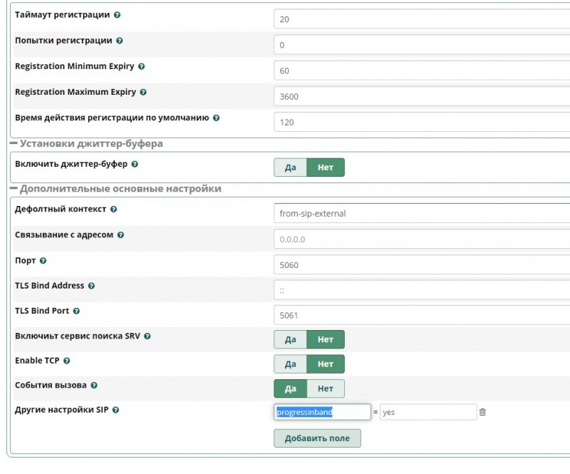

Имеется FreePbx и следующая проблема. Если звонить в город через sip транк mgts на недоступный номер (например выключен), то тетя (freepbx) ласково сообщает, что все линии заняты. С мобилы звоню на этот номер и номер сбразываетс.
По рекомендации на форуме
в настройках freepbx в Дополнительные основные настройки для chan_sip
progressinband=yes

Обращайтесь в МГТС.
Нормальным образом по любому виду связи при звонке на мобильный вы должны слышать голосовые сообщения оператора связи (Абонент говорит по другой линии, абонент не доступен, и пр.) в предответном состоянии (early media), когда ещё не тарификации этого вызова.
SIP - не исключение. Скорее всего вам оператор возвращает просто цифрой код ошибки, который озвучивает тётя FreePBX.
Включите SIP дебаг на этом пире и проанализируйте диалог - iNVITE, и ответ на него. Будет там Progress > Trying
Сделайте тестовый контекст как показано
https://wiki.asterisk.org/wiki/display/ ... pplication
и посмотрите sip dialog.
