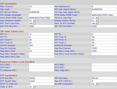

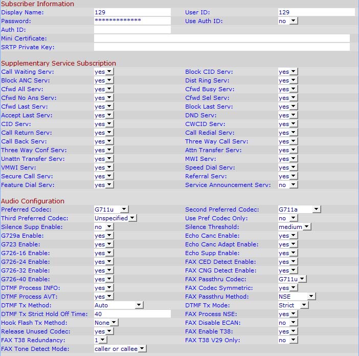

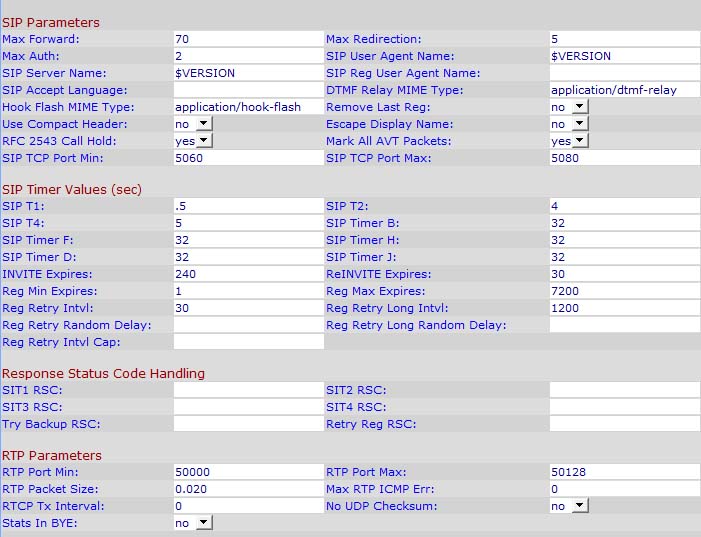

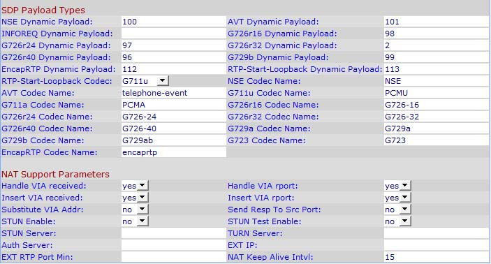

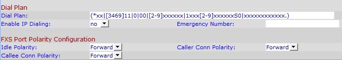

Скриншоты закладки SIP
Скриншоты закладки Line 1

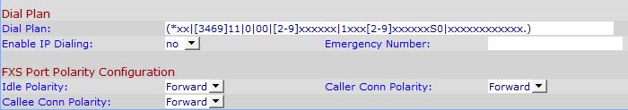

Сообщение Cutter »

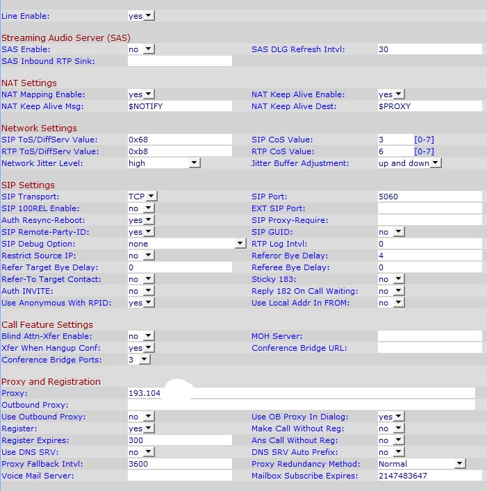

Продолжение

И в дополнение. Через TCP регистрация идет, через UDP - нет. Но в тот же момент у софтофона регистрация идет через UDP, что наводит на мысли, что Керио настроен корректно
Re: SPA2102 не регистрируется
попробовать отключить все функции обхода NAT на SPA
пусть роутер позаботится об этом

Попробовал отключить все функции НАТ, результат нулевой. Я так понимаю, что в DIR-320 нет SIP ALG. И использоваться будет SPA с таким же роутером.

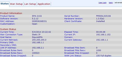

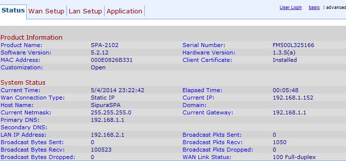

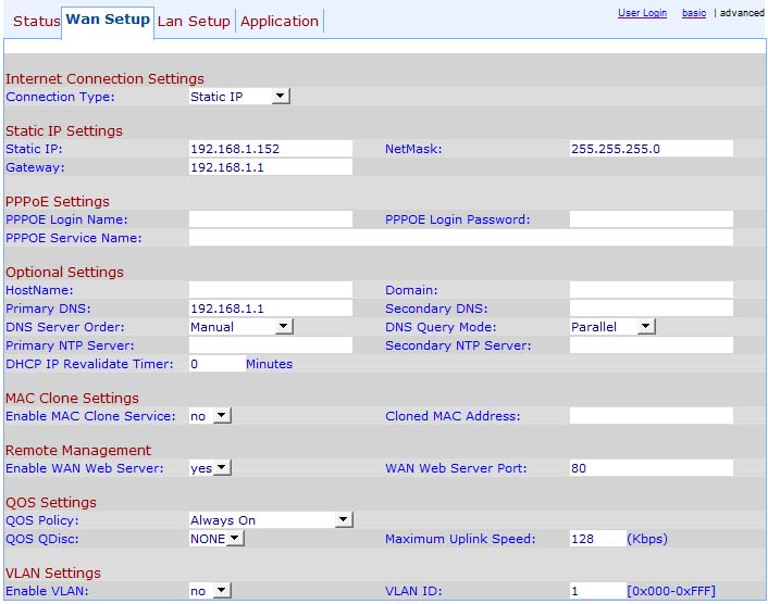

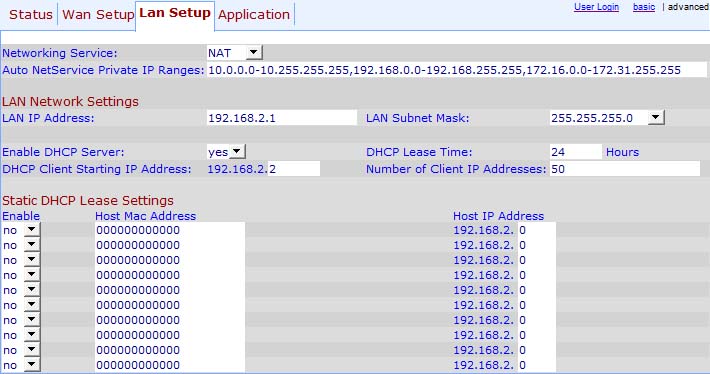

скриншоты вкладок Status, Wan Status, Lan Status покажите
Cutter
Сообщения: 24
Зарегистрирован: 29 апр 2014, 15:23
Сообщение Cutter »
