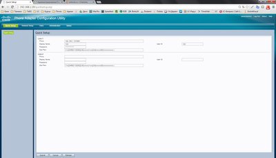

как люди такого добиваются на SPA ? там всего для регистрация 4 строки заполнить надо
ип адресс сервера и порт сервера если необходимо
имя пользователя
логин пользователя
пароль пользователя

Re: FreePBX 12.0.11 ругается на SPA122

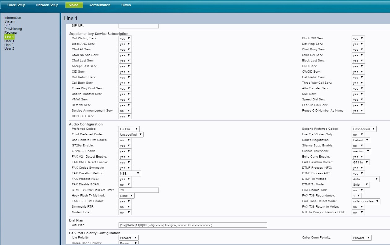

сбрасывайте в ноль - потом заполняйте 4 строчки и картинку где вы все это заполнили сюда выкладывайте
Pavel333
Сообщения: 28
Зарегистрирован: 13 дек 2014, 00:47
Сообщение Pavel333 »
Line 1
Proxy: 192.168.1.15:5061
Display Name: 122
User ID: 122
и Password
