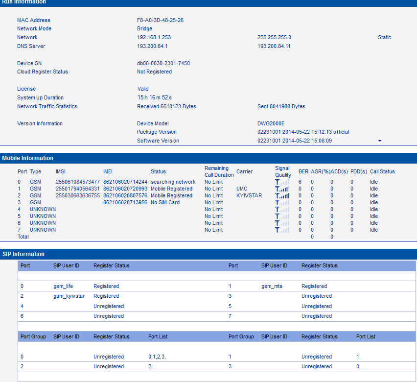

одскажите по какой причине может быть не зарегистрирована группа портов или же через не зарегистрированную группу портов могут проводить исходящие вызова ?

skam писал(а):одскажите по какой причине может быть не зарегистрирована группа портов...
Группа портов - внутреннее понятие, а не внешнее.
skam писал(а):не зарегистрированную группу портов могут проводить исходящие вызова
Вы зарегить можете хоть один порт, а потом разруливать манипуляцией на самом устройстве. Вот с вызовами Динстар -> АТС уже надо будет поиграться с регистрацией портов. Реально штука более настроена для слива исходящего трафика. Настраивал как-то его через симбанки, отдельная история :)

Я пытаюсь настроить шлюз именно на исходящий трафик,

Прошу помощи, если я для каждой сим карты создал отдельный транк, привязал каждую карточку по группе портов. Обязательно ли делать разбивку исходящих вызовов со шлюза при помощи префиксов.

skam писал(а):System Configuration =>Port Parameter
В Destination Prefix иксы убери

Добрый день, с настройкой самого шлюза разобрался. Нужен совет по настройке freePBX. Я понимаю для передачи звонков с PBX на шлюз необходимо с моей стороны создать 3 экстеншина ( 1 для каждой симкарты) и обьединить их в очередь, которая будет передаваться на шлюз. Я правильно понимаю ?
