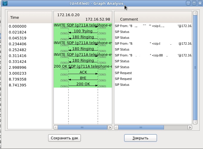

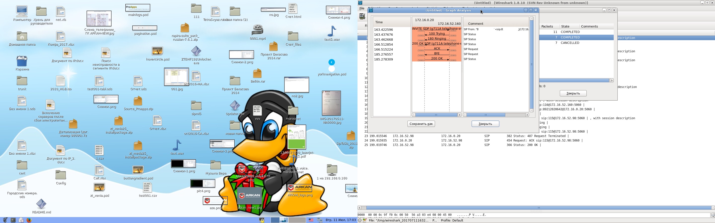

Пардон. До этого выложил не тот скрин.
Вот два звонка.
