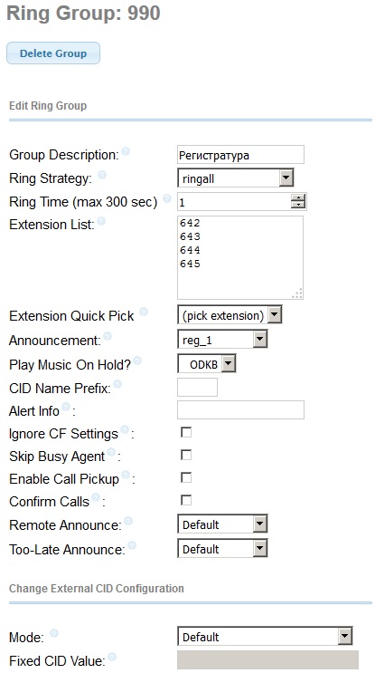

Сделал группу, в ней указал приветствие и директорию для проигрывания музыки в которую залил музыку в wav.
Звоню в группу и слышу приветствие, после которого должен слышать музыку но слышу кпв.

Вроде как Started music on hold а идёт кпв, где что посмотреть?

Кстати, весьма неплохая длительность - 1 сек

что стоит "вслед" группе?)
