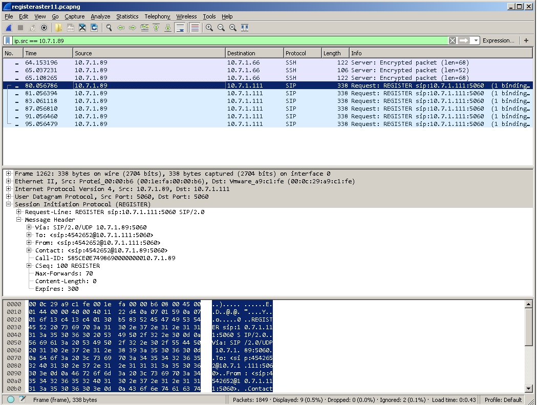

В ответ тишина..
скрин с wireshark
скрин с wireshark
