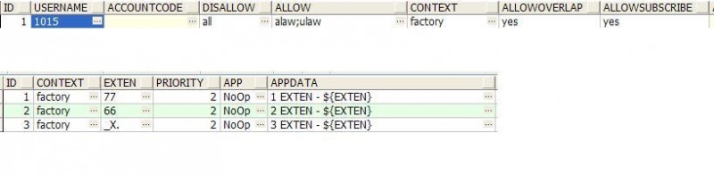

Подключил Asterisk к БД ORACLE через ODBC, создал таблички sipusers и extensions. И пытаюсь настроить использование шаблона номера _X. через realtime. Но не получается.
Вот настройки:
extconfig.conf
sippeers => odbc,asterisk-oracle-DEV,sipusers
sipusers => odbc,asterisk-oracle-DEV,sipusers
extensions => odbc,asterisk-oracle-DEV,extensions
extensions.conf
[factory]
exten => _X.,1,NoOp('STATIC - '${EXTEN})
switch => Realtime/@
Содержимое таблиц sipusers и extensions

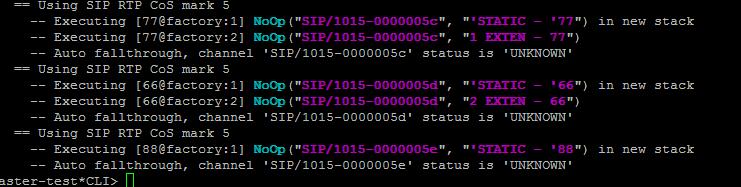

При попытке позвонить по номерам: 66, 77, 88. Астериск выдает следующее:
Т.е. для номеров 66 и 77 Астериск правила видет. Но почему то не видет правило с шаблоном _X. так как не отрабатывает при звонке на номер 88. (естественно если прописать в extensions.conf )

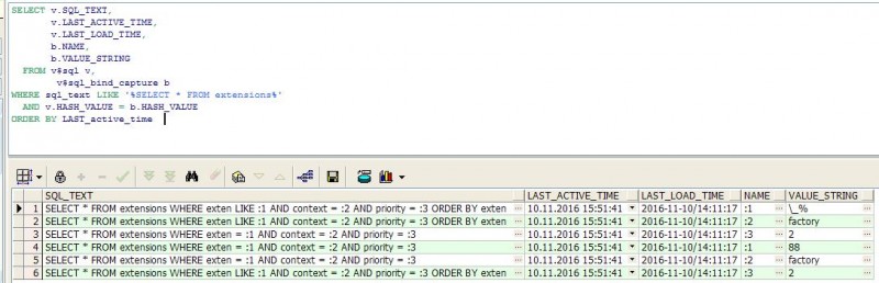

А вот что выдает v$sql в Oracle при попытке позвонить на номер 88. Меня смущает значение переменной \_% . Может что то нужно тут придумать?
Буду благодарен за помощь.
