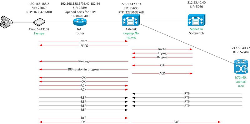

Имеется следующая схема: SIP клиент Cisco SPA3102, находящийся за NAT, Asterisk сервер с публичным адресом и провайдер SIPNET.

Не работает прохождение голосового трафика при звонке с клиента на провайдера. При этом сигнализация проходит и открываются RTP поток от SIPNET до Asterisk и RTP поток от клиента до Asterisk, но Asterisk почему то эти потоки хоронит в себе, а не заворачивает на клиента и провайдера соответственно.

У клиента адрес 95.42.182.54. На роутере, делающем NAT, проброшены UDP порты 16384-16400. На Asterisk тоже
Куда копать?

Re: Нет слышимости. RTP поток не выходит из Asterisk
рисуйте схему
Mishunja
Сообщения: 5
Зарегистрирован: 25 июл 2015, 22:39
Сообщение Mishunja »
в прицепе
