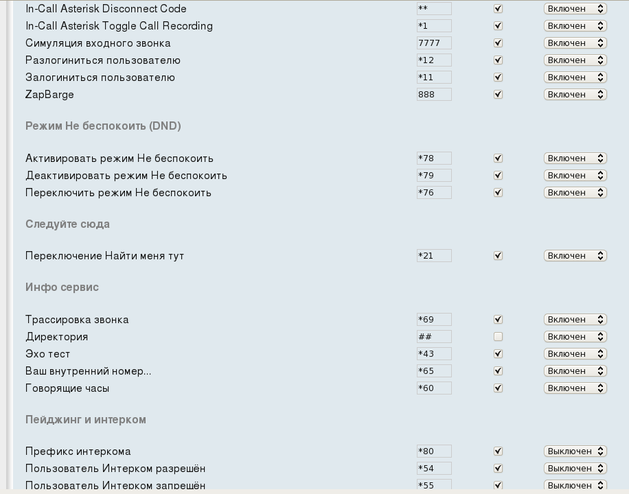

И ещё, в догонку - установите freePBX и не парьтесь.
Там всё это есть, сервисный код - *65, и ещё многое другое.
Пункт меню - Сервисные коды.
