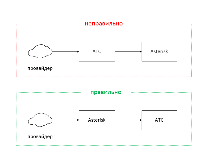

Кривость Вашей схемы в том, что Астер ставите "сбоку", а нужно - ПЕРЕД TDA/TDE: Выкидываете дырявую DISA, звонок приходит на IVR Asterisk, далее уже - на группы/экстены TDA.
Смотрите внимательнее на схему ded-а до просветления.

Glukinho
Для пущего понимания позволю себе адаптировать схему:
