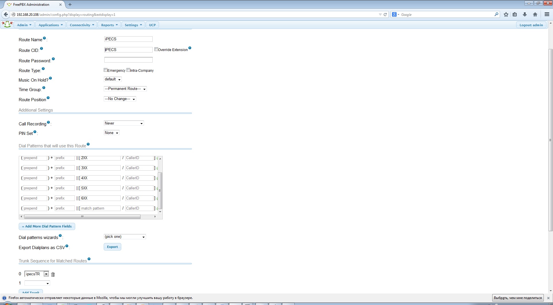

Здравствуйте!
Соединил через транк iPECS и Asterisk, создал исходящий маршрут в Astere, со стороны iPECSa звонки на Aster проходят и слышимость в обе стороны, а вот со стороны Astera звонки на iPECS не уходят .... в трубке женский голос говорит что линия занята! В чем может быть проблема???
Из лога: понял только - Невозможно создать канал типа «SIP» (причина 20 - Абонент отсутствует)

Edit Route
Edit Route
