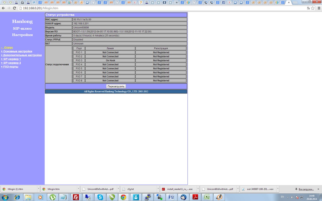

Пытаюсь подружить asterisk с hanlong 6080m,создал сип транк, АТС пишет что транк зарегистрирован, шлюз пишет что регистрации на этот порт нету. При попытке позвонить, АТС говорит что все линии заняты.

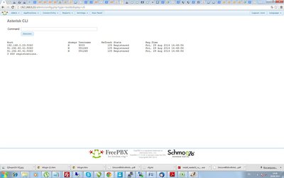

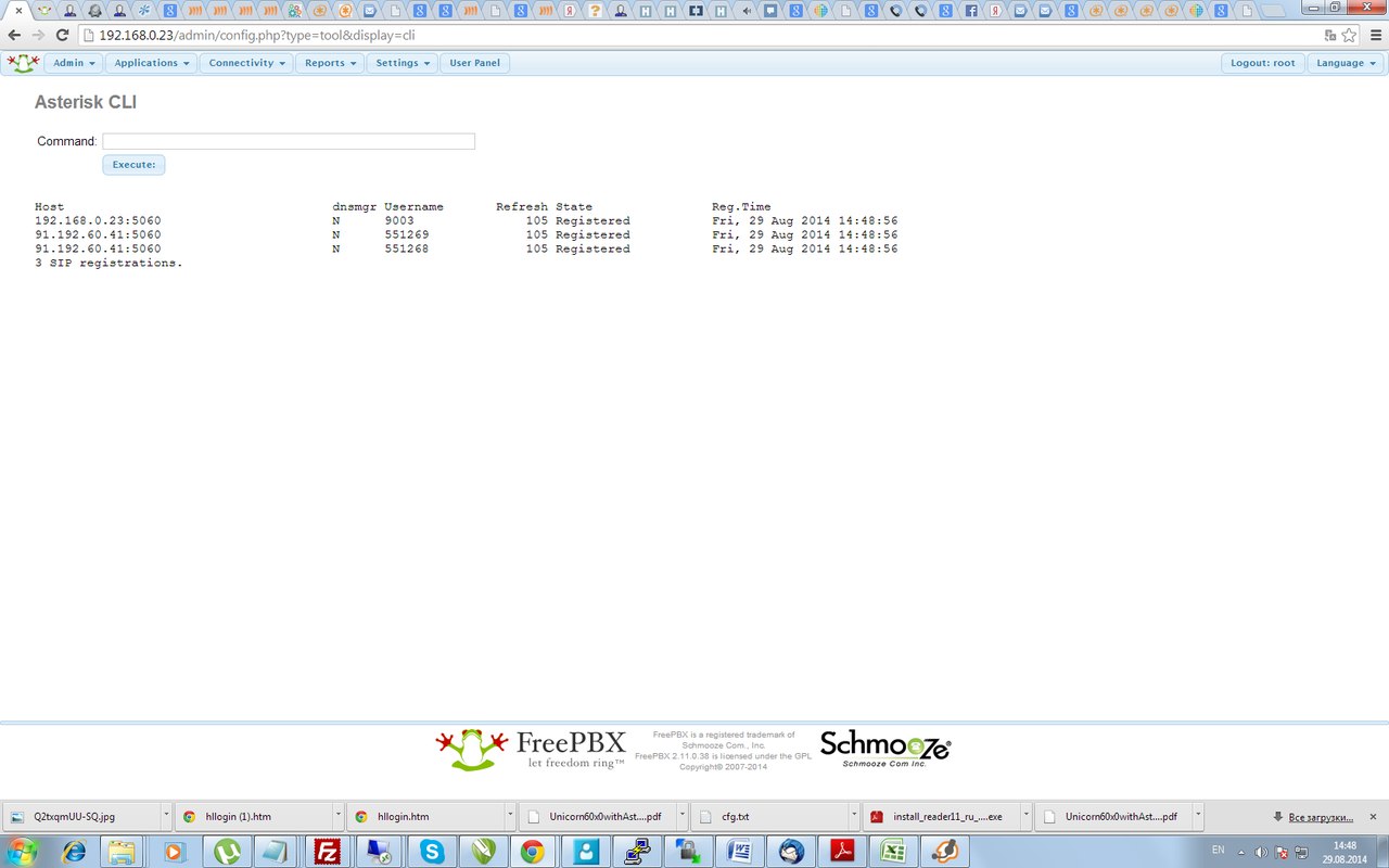

sip show registry на скрине выше
