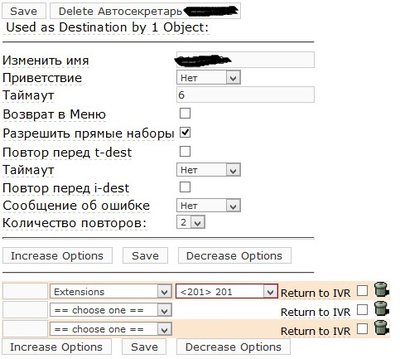

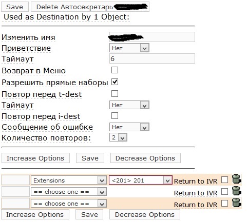

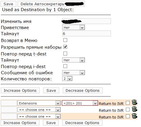

Добрый день, продолжаю знакомство с elastix, прежде чем задавать вопрос здесь, прочитал несколько мануалов с картинками, как советовал ded, вопрос остался нерешенным.
Задача: Надо, что бы при звонке на номер от провайдера происходило так: играет IVR, затем звонит 201, если через 6 секунд трубку не взяли, то звонят 202, 203, 204 одновременно, если через 10 секунд трубку не взяли, то звонок на сотовый
Я создал очередь из номеров 202, 203, 204, так же я настроил транк от провайдера, далее создаю IVR с приветствием, таким образом, что бы после IVR звонок уходил на 201, затем настроил Inbound route, что бы при звонке на номер провайдера включалось созданное мной IVR-меню, теперь встаёт вопрос:
как же сделать так, что бы после IVR и звонка на 201, происходила переадресация по неответу на группу пользователей(202, 203, 204) и дальнейшая переадресация на сотовый.
Пожалуйста, помогите. Скриншоты прикладываю.
Окно создания IVR
Окно создания IVR
Inbound route
Inbound route

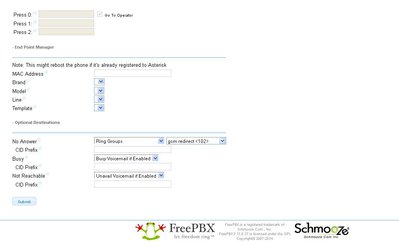

Сообщение enamchuk »
В настройках внутреннего номера есть три стратегии при разных случаях: не ответил, занят, недоступен. Ставьте там.
На картинке приблизительно как у вас будет

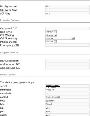

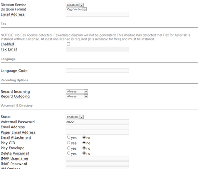

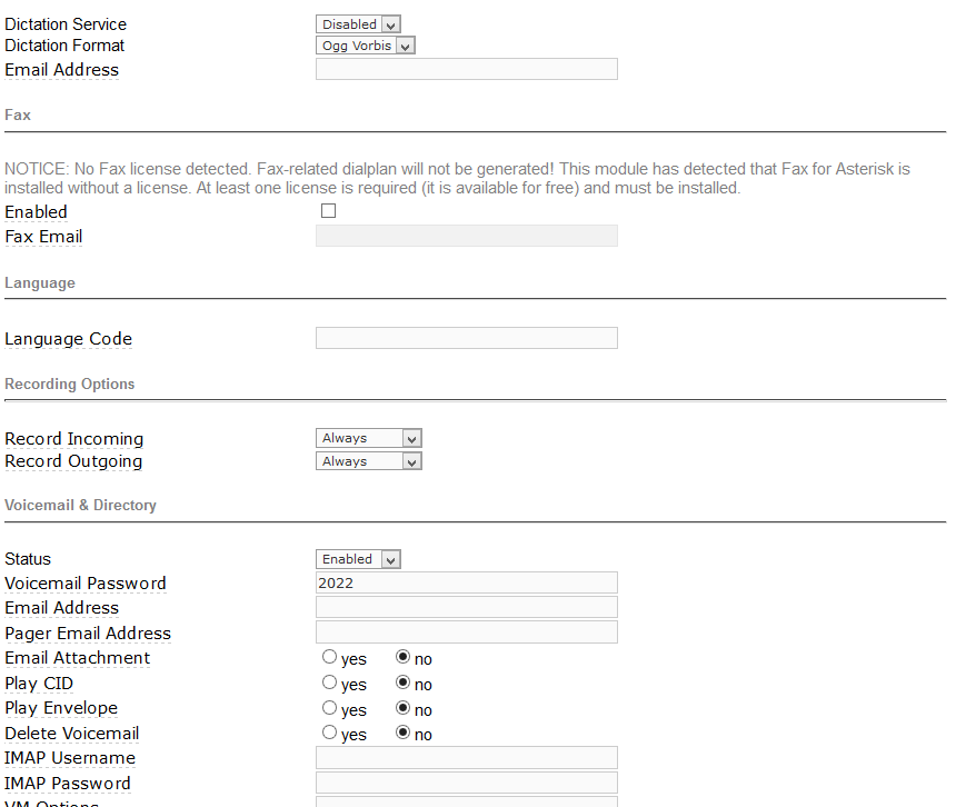

Сообщение jacuba »

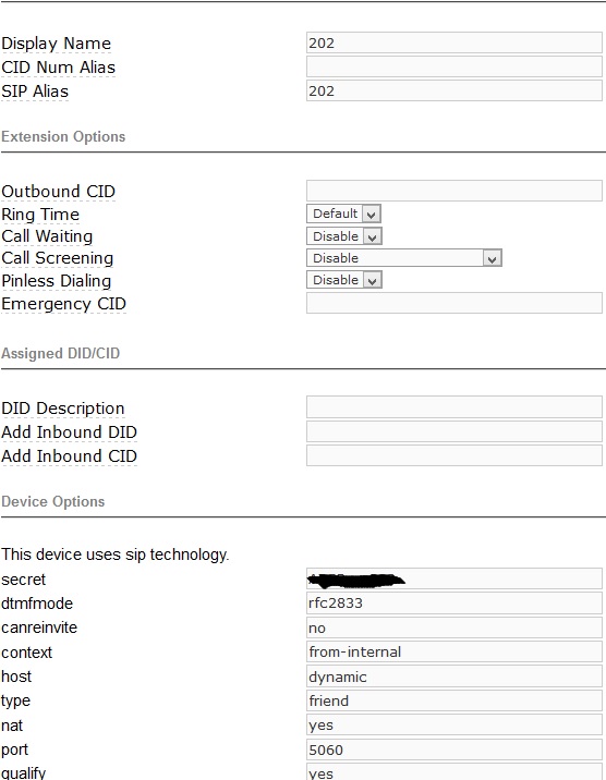

Не нашел подобных настроек у себя, вот всё, что есть

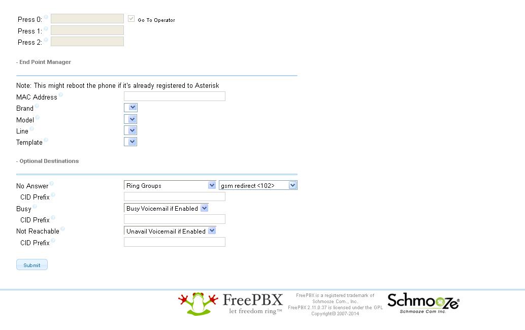

Re: Elastix, настройка входящего маршрута
Переключитесь в интерфейс freepbx.
