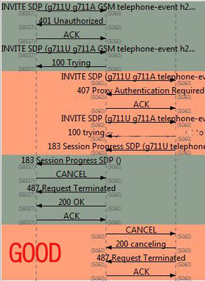

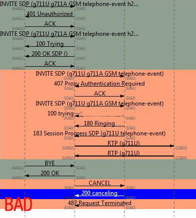

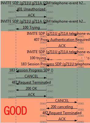

Здравствуйте,
Проблема такая:
Как только включаю а2билинг сразу астериск непонятно начинает выдавать команды.
тоесть я не получаю кодов 180 не 183
после набора номера на сипфоне сразу начинает идти отщет секунд какбудто мой телефон уже соединен с абонентом.
я хочу получать наружу команды 180 183 и поднятия трубки. надеюсь понятно обьясняю?
Мне надо чтобы отщет секунд шел после поднятия абонентом трубки.
плиз. хелп.
Розовым транк , серым мой сервер<br />отличный лог. но без а2билинга.
Розовым транк , серым мой сервер<br />на ружу не выдает команд это плохо

Убрать answer в контекстах a2b
