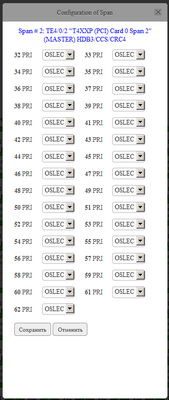

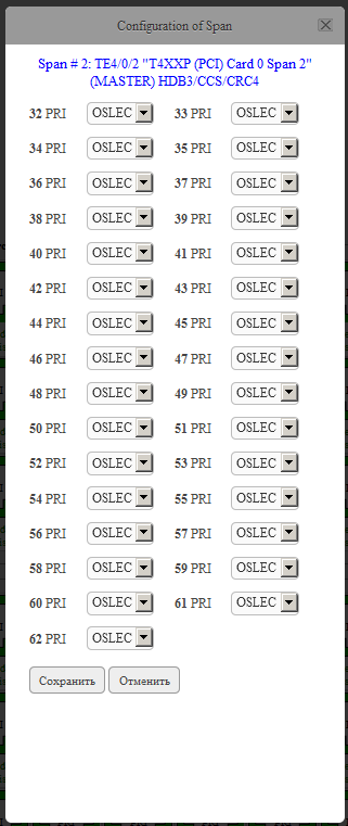

Дано: "Elastix 2.4.0 32bit" включен в TDM PBX потоками Е1 платой c аппаратным эхоподавлением. Обе PBX настроены и работают расчудесно совместно круглосуточно. Вчера днём общался с одного своего телефона с TDM PBX с другим абонентом этой же TDM PBX через "Elastix" (участвовал в конференции). И обнаружил, что в эфире стоит какой-то слышимый треск и шум, а порою даже слышно эхо ! Обратил свой взор на настройки шумоподавления Hardware Detector -> Configuration of Span, и обнаружил напротив каждой СЛ значение "none" !!! Дорогое эхоподавление попросту отключено !! Сел. Дотошно на каждой СЛ включил. Сохранил. Более эха не было. До сегодняшнего утра. Утром просто загляную на те же самые настройки потоков - опять "none" !!! Шайтан !! Опять сохранил. Опять эхо исчезло. Радоваться бы. Но вспомнил, что где-то неделю назад видел своими очами точно такую же проблему и точно так же с нею боролся !.. Вопрос - почему такое происходит ? Digium Диджиумовский (родной, из Американии). Что сделать, чтобы отключение аппаратного эхоподавления более не происходило !?
Пока не опубликовалось, добавлю: Сейчас прописал по входящей связи возможность звонка в конференцию из TDM по DAHDI на Elastix ещё одного абонента с уникальным А-номером, на всякий случай заглянул в обсуждаемые настройки - опять "none" !!!! Что делать ?..
Поправил сегодня утром.
Стало вчера после обеда.

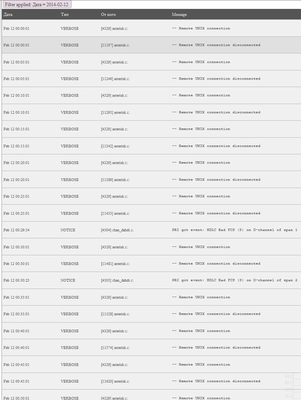

Хороший вопрос. Сейчас сделал эксперимент. Эластик работает. Зашёл в gui настроек потоков, опять прописал везде где нашёл OSLEC в каждой СЛ. Затем вышел из этой вкладки, зашёл во вкладку Reports, затем во вкладку System, затем опять в Hardwsre Detector -> Config. of Span #1 - и что бы Вы думали - "none" !!!!!!! Лезу в логи Астериска и вот они, вполне безобидные, никаких там релоудов:
Лог Астериска
Лог Астериска

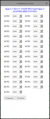

... выходит не в релоудах дело-то ... Тогда в чём ?..
Уж лучше колымить в Гондурасе, чем гондурасить на Колыме !
Reader
Сообщения: 152
Зарегистрирован: 24 апр 2013, 10:35
Re: OSLEC
Сообщение Reader »

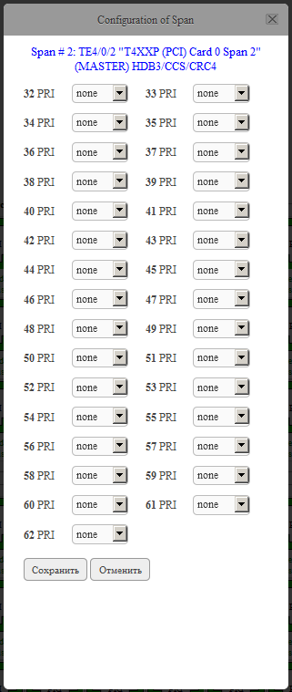

Повторил только что проделанную операцию:
All trunks -> OSLEC.
-> Reports
-> System -> HardwareDetector -> see "none" for all trunks !!!!!!!
-> drink Vodka ?
