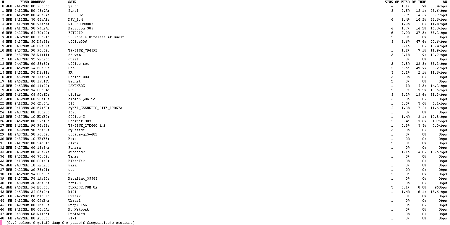

Re: Низкое качество звука
Aeooe писал(а):А в wifi не вижу ничего зазорного - нормальная точка + нормальный адаптер на клиенте = все нормально работает.
Вы еще забыли упомянуть отсутствие соседей использующих WiFi :)
А то когда обстановка вокруг вас выглядит вот так примерно
PRIME_BBCODE_SPOILER_SHOW PRIME_BBCODE_SPOILER: скан WiFi
то сказать "все нормально работает" будет слегка затруднительно :)
