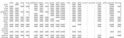

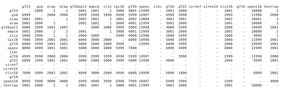

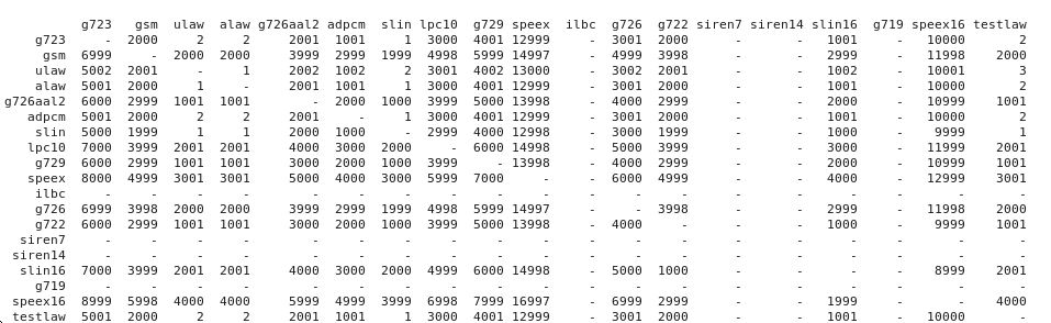

core show translation

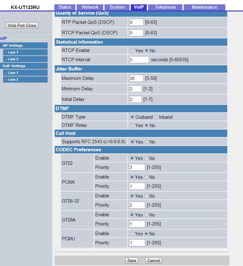

и раз вы любите картинки - от панаса покажите там где кодаки выбираются
gewer
Сообщения: 16
Зарегистрирован: 15 май 2013, 11:42
Re: Проблема с кодеками?
Сообщение gewer »
Вот
Включаете все кодаки
приоритет по порядку
alaw 1
ulaw 2
g729 3
g722 4
g726 5
потом проверяете регистрацию и делаете лог звонка как в 1 вопросе
