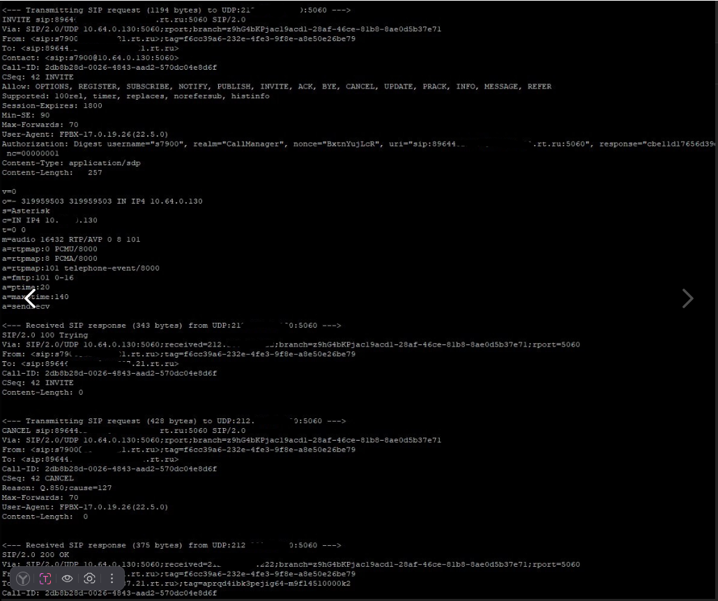

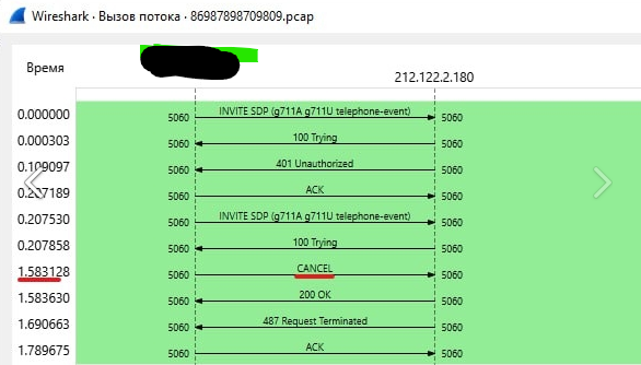

ПРоблема организовалась такая. Настроил по из инструкции входящие от них проходят, а вот с исходящими с астериска беда
invite проходит дальше от РТ приходит trying и через полторы секунды астер рвет соединение.
подскажите куда копать
подозреваю что не дожидаясь ringing разрывает соединение. при чем со входящими проблем нет.

Если от вас через полторы секунды уходит CANCEL, может, в команде Dial указан короткий таймаут? Что-то вроде Dial(SIP/trunk/89161234567,2) - тогда через 2 секунды ваш звонок прервется.

Это SIP сессия. Надо понять, почему астериск прерывает звонок. Проще всего - cat /var/log/asterisk/full | grep <id звонка>, где <id звонка> - поле в формате C-0000xxxx, видно в том же логе.
Ну или просто из консоли астериска скопировать, при core set verbose 5

Если у вас FreePBX, то как гипотеза - вы отправляете звонок на мобильный через Follow Me, у которого слишком маленький Ring Time.
Re: asterisk 22.5.0 + FreePBX17 настройка транка на ватс Ростелекома
1.
Большая часть проблем в транках из-за неверного CID
(c)
Смотрим в ваш чОрный экран, где всё чорным замазано, чтобы нам лучше понять было видимо, поле From: что там за закорючка перед 7 ?
2. В рамках параметров chan_sip не хватает fromuser= & fromdomain=
тут в pjsip вроде указано, но я не в курсе.
3. У вас, вероятно, NAT может криво настроен.
P.S. Зачем вы в call flow Wireshark замазываете ИП адрес вашего Астериска 10.64.0.130 ? Он там во всех местах светится.
